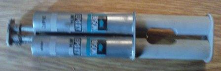

Áno ide to aj lepidlom.
Ja na takéto veci používam tiež tekutý kov Bison
BISON EPOXY METAL 24 ml "tekutý kov"
Je vhodné na lepenie, opravu a vypĺňanie kovov, dreva, keramiky, porcelánu, slonoviny a rôznych plastov ako polyester, formica a bakelit. Pomocník pri núdzových opravách automobilu, lepí chladič, výfukové potrubie a iné kovové časti, má dobrú vyplňovaciu schopnosť. Vďaka prímesi kovového prášku je lepidlo po vytvrdnutí dostatočne pružné, nepraská v spoji Tepelná odolnosť: od -60oC do +100oC. vodovzdorné, odolné voči chemikáliám.

Mne voľakedy benzín tiež slzil okolo tých čudlíkov. Zalepil som to dvojzložkovým epoxidovým lepidlom, je to tak už niekoľko rokov (aspoň 6), Babetta odjazdila 8 000 km a ešte stále to drží. Čiže nebáť sa toho lepenia. Epoxid niečo vydrží. Zvlášť keď sa namieša v správnom pomere. Ak to namiešate zle, tak buď bude tvrdý ale krehký (môže sa vibráciami vydroliť), alebo bude moc mäkký. Čiže treba to namiešať tak akorát, aby bol tvrdý, ale zároveň odolný voči vibráciám.
