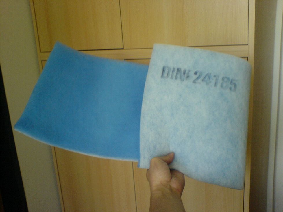

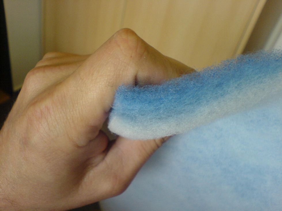

Od kamaráda jsem dostal kus filtrační vložky, kterou používají do filtrů vzduchotechniky. Uvidím, jak to s tím poběží.

asi to pěkně zadusíš měl jsem tam něco podobneho kdysi a nešlo to stím :cry:
