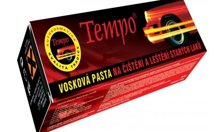

Příspěvekod kolos » úte zář 18, 2012 14:14:11
Plexi se dá docela dobře vyleštit pastou tempo na staré laky. Vyleští dobře třeba i kryty koncových svítilen, nebo blinkrů. Chce to jen flanel a nebát se přitlačit.
