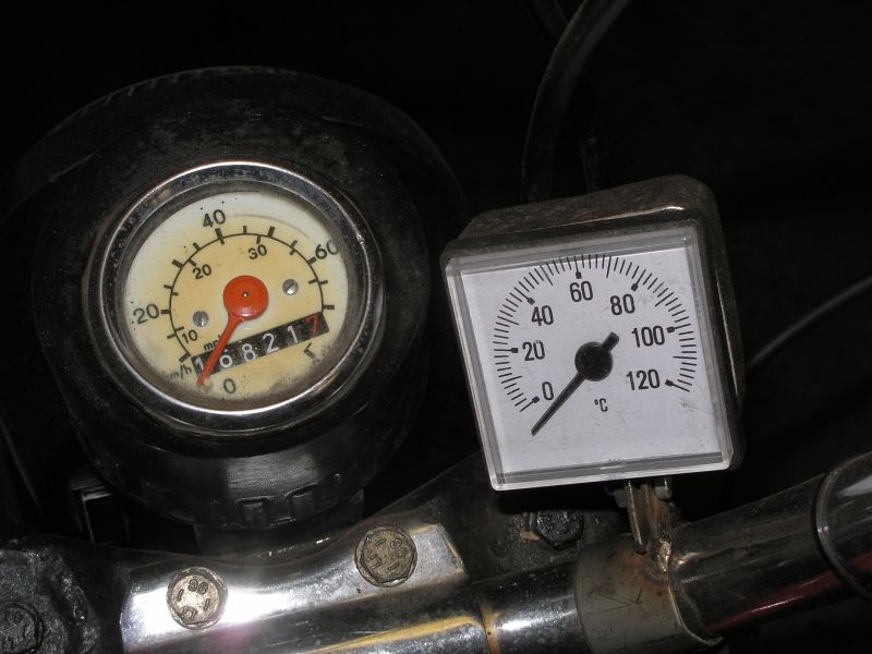

Aby moje babetta zvládala bez problémů libovolně dlouhé a náročné cesty, přidal jsem si na ní teploměr na motor. Čidlo je umístěno mezi válcem a hlavou, zkrátil jsem jednu z těch plastových trubiček co tam jsou.

Luxus. Ať žije kutil domácí :)

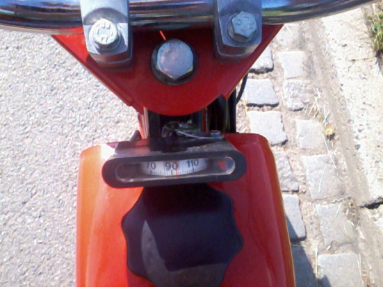

Ja to mám takto:

Já mám kapiláru mezi žebry válce teploměr mám takový to:
teploměr z kotle tuším z destily

mirra99 tak ten je luxusní- malej, nenápadnej ;)

colcino píše:mirra99 tak ten je luxusní- malej, nenápadnej ;)
já vim už mi ho chválilo víc lidí, bohužel jsem tento teploměr nikde nenašel ke koupi takže jedině procházet aukro nebo rozebrat nějaký kotel :wink:

co jsem vysledoval tak když je venku těch 40°C tak válec má za jízdy kolem 95-100°C bez jakýchkoliv úprav pro lepší chlazení, stejně by válec neměl mít víc než 120°C ne? Pak už přestává olej mazat. Takže by ten teploměr stačil a i kdyby teplota přesáhla 125°C tak si myslím že by max. neukazoval ale k jeho poškození by dojít nemělo.
