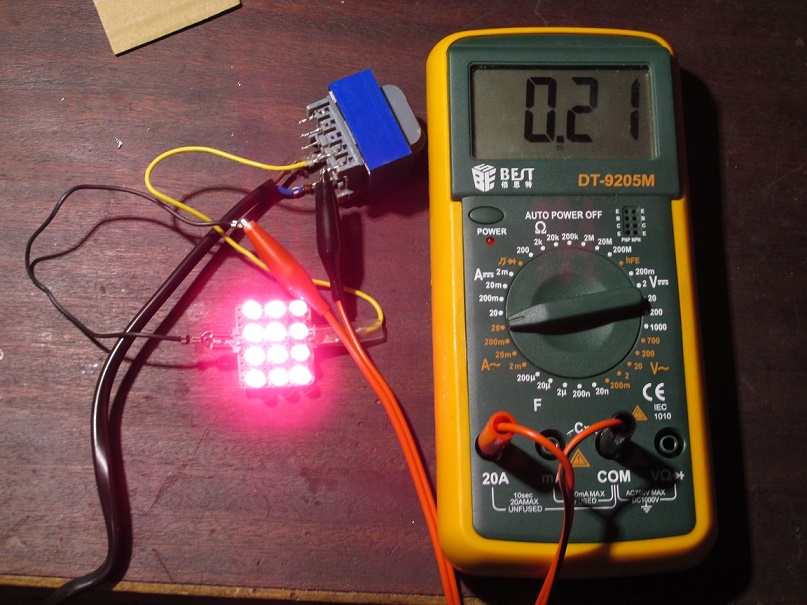

Příspěvekod Artifex » stř úno 24, 2016 17:28:49
To se dá vyřešit takto... Praxe lepší než 1000 teorií.

Nerad se vytahuju, ale něco podobného jsem zkoušel u mého OldDevila, ten stroj je ale asi extrém, takže to odešlo už po třech jízdách (vždy jen první ledka v sérii). Já ti fandím, ale ozvi se po pár měsících, jestli to bude ještě fungovat. A pokud ano, tak předem gratuluju. :D

Příspěvekod Artifex » čtv úno 25, 2016 1:11:34
Azor píše:Nerad se vytahuju, ale něco podobného jsem zkoušel u mého OldDevila, ten stroj je ale asi extrém, takže to odešlo už po třech jízdách (vždy jen první ledka v sérii). Já ti fandím, ale ozvi se po pár měsících, jestli to bude ještě fungovat. A pokud ano, tak předem gratuluju. :D
Zatím jsem to nechal svítit 10 hodin na 9V~ z trafa, tak uvidíme, zatím beze změny. Na 9V to trochu topilo, v bábce si zatím s omezovačem na 6V chrochtá

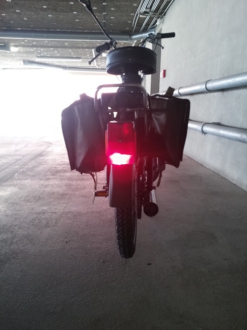

Příspěvekod Artifex » pon črc 11, 2016 17:49:54
Po pár měsících stále svítím!

Příspěvekod Artifex » ned črc 02, 2017 22:32:28
... a stále svítím...
