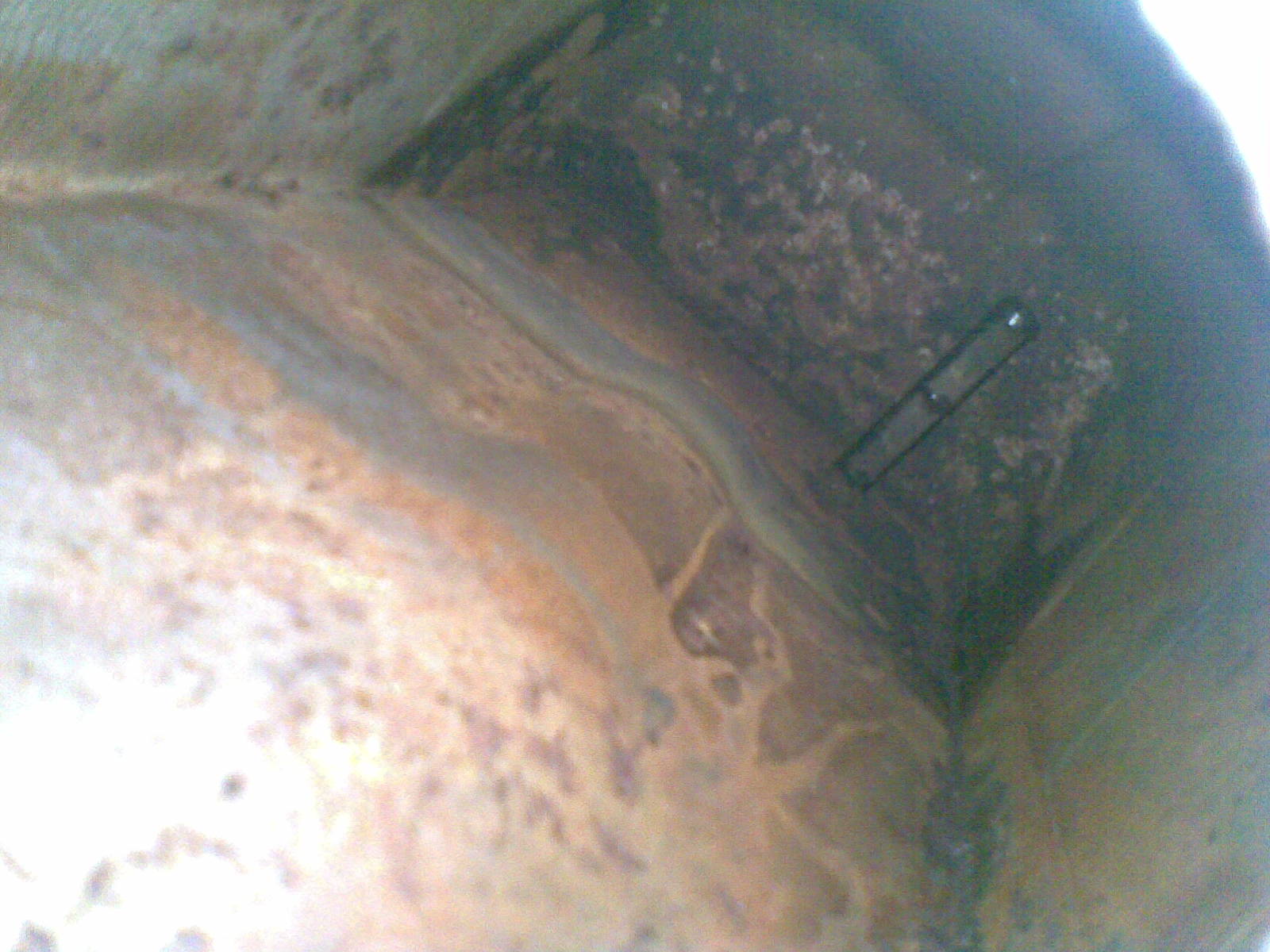

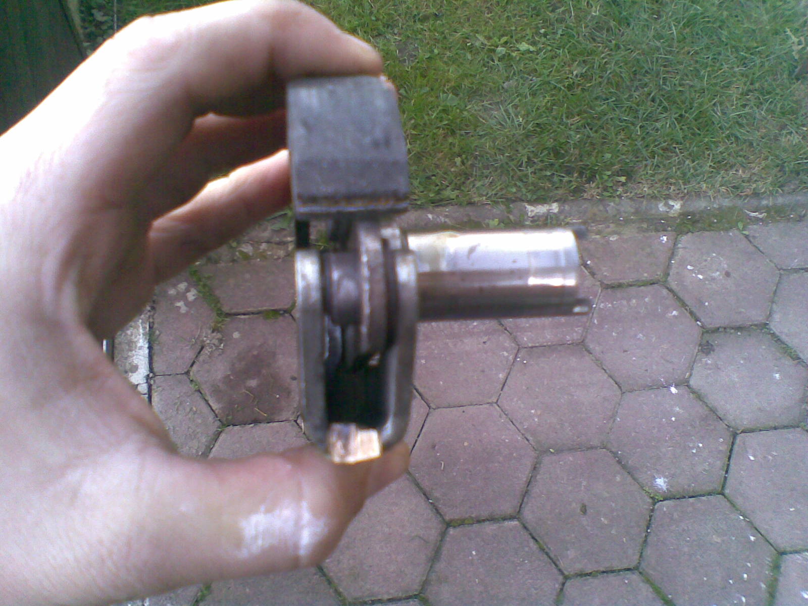

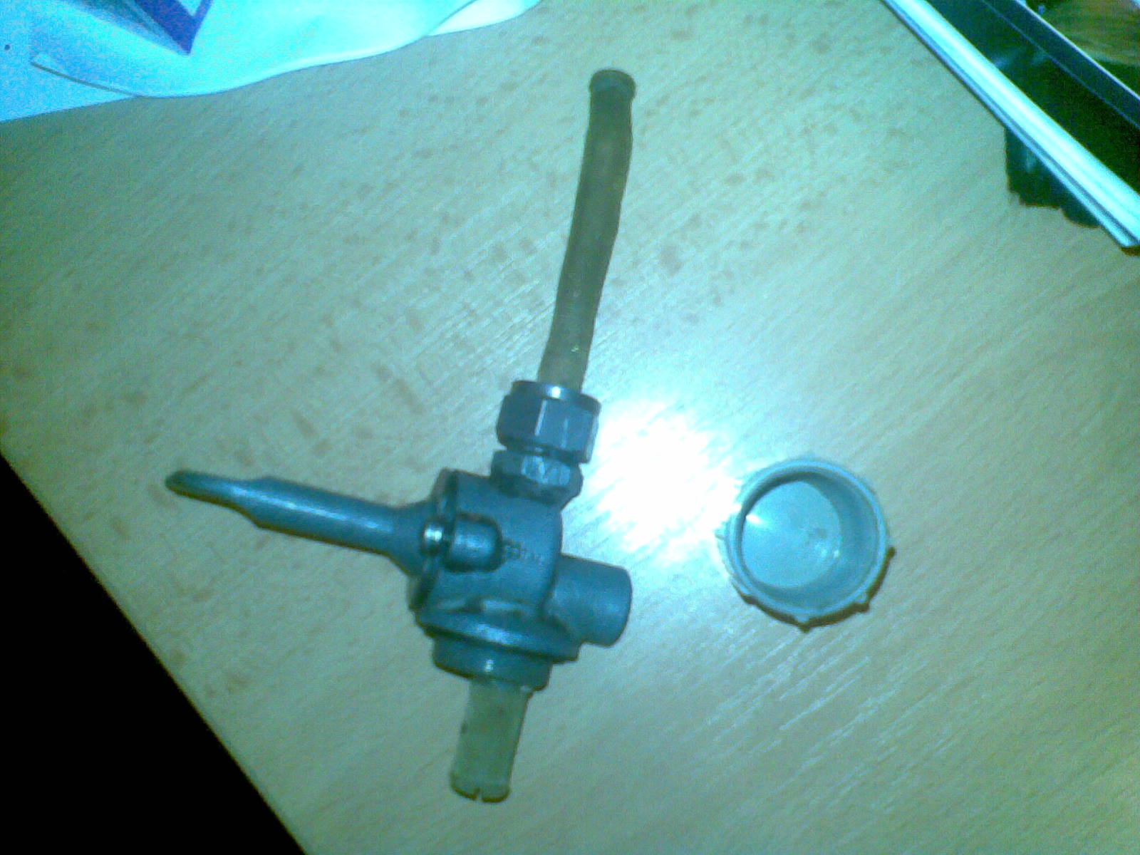

No tak pridávam fotky nadrze a komplet riadiacich celusti ,,, A nasiel som jeden palivovy kohut ,, Newiete z coho je?

no Tak Dnes som rozmontoval ľavý bubon a zistil som že za všetko môže zlomená štartovacia čeľusť ... tak asi budem musieť kúpiť nové ... ale asi budem potrebovať návod ako to cele poskladať ,,

no tak som sa mylil ,,, vymenil som startovacie celuste teras startuje super ale ten problem sa stale neodstranil... asi to bude tym vyhlodanym miestom na celustiach ... nedalo by sa nejkak zarovnat to vyhlodane miesto?

Příspěvekod Starec » sob bře 20, 2010 17:10:08
Dá sa, ale to najprv musíš mosadzou vyvariť a potom plochým pilníkom zarovnať troška do šikma. Lenže tam vidím aj iný problém, vyhlodanie úplne na boku. Ak už by aj bolo tak na strede. Niekde niečo križuje, prípadne je zohnuté.
