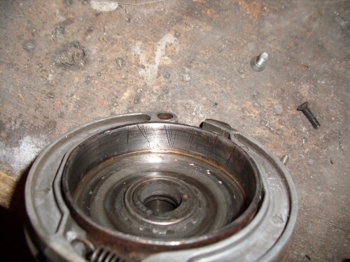

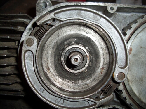

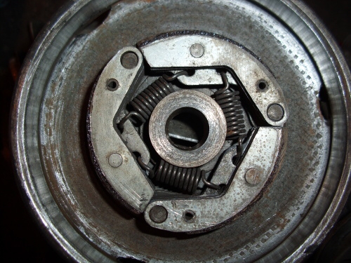

Mrkněte prosím na to obložení. Má jej vyměnit všecky nebo to je ještě OK. A ten unašeč můžu nechat i když je poškrábanej (nějakej šikula :( ) ? Možná že by stačilo líznout ho na soustruhu.

Tak pomaly by sa už patrilo obloženie vymeniť. Na bubon by som sa vykašlal.

Suhlasim s Martinom. Vymen oblozenie a bubon sa ti casom vybrusi sam...

OK. Vyměním raději oboje čelisti.

Tak v podstate štartovacie by si nemusel. Tie ešte dačo vydržia, ale rozbehové treba určite.

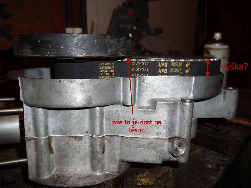

Vyměnil jsem všechny ložiska a simerinky a potřeboval bych od vás aby jste mi podle obrázku řekly zda to dobře zapadlo do těch drážek v ozubených kolech. Pokud s tím točím tak se to zdá být ok, ale ta mezera je o fous a skoro si čepy čelisti škrtají o ten krycí plech.
Má to ozub. kolo být posazeno níž? Jak je vše nové dost těžko se s tím otáčí, ale točí se to :)

Jestli si půlil motor, tak stačí aby si klikovku více dal do jedné strany a právě proto je to tolik na těsno

Díky. Mrknu na to zítra. Ale je dost možný, že je to tím. Kliku jsem lehce nasadil na ložiska a pak jsem postupně jen dotahoval šrouby a už jsem nesledoval zda je usazená dobře.

Ať se ti to podaří, Hale a ty jsi ložiska a kartery nahříval ?? Nebo jak ?
Já sem použil horkovzdušnou pistoli a v pohodě :-) Koukal jsem jakou mezeru tam mám já, a to je úplně něco jiného

Příspěvekod PetrT30 » ned bře 20, 2011 21:37:31
jj horkovzduškou a ložiska na chvilku k ledu.
Škoda, že jsem si to nenafotil jak ty mezery vypadaly před půlením :x

Málem bych to sem zapomněl napsat. Ten buben (větší) na ozub. řemen nebyl dobře doražen do těch dolních drážek v ozubených kolech.
