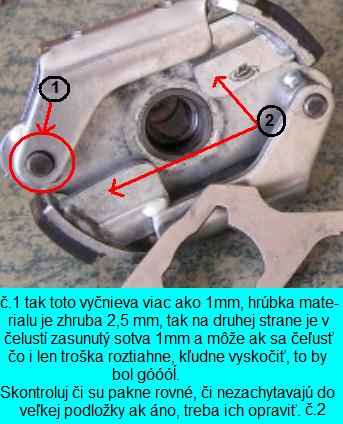

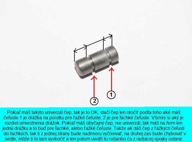

Já normálně ze staré těžké spojky dal ty čepy do lechké! Tak nevím jaký je pesný rozdíl v těch čepech.

asi spis ne ... protoze .. prumer cepu je sice stejnej, ale drazka na segerovku je jinak .. protoze unasec-kluzak-oko unasece, tezky vs lehky je rozdilny ( jina tloustka) ( proto je drazka jinde)

pcword píše:Já normálně ze staré těžké spojky dal ty čepy do lechké! Tak nevím jaký je pesný rozdíl v těch čepech.
A potom sa čuduješ, že ti to potom neradí ako má.
PS: len by ma zaujímalo ako si to tam mohol dať, keď poistky nepasujú na čepi, musí to niekde vyčnievať a z inej strany chybovať.

Jenže ono to pasuje ten čep ! Nikde totiž nevyčnívá a je zároven.Schválně udělám fotku. Ta pojistka zapadla přesně do drážky tak podle mého ten čep nevypadne.Ale i po 120Km to pořád neřadí jak má přeřadí jen po rovině. A pekkně z lechka tam ta 2 vklouzne ,ale ouha malý kopec hned tam je 1

Prosím koukni zde, o stránku dřív tam jsem dal fotky mojich spojek tak koukni na té lechke na ty čepy! zda moc nekoukají

.. je to zajimave ... evidentne jsou asi tri druhy cepu .... jeden druh pro lehke pakny s jednou drazkou, druhy druh pro tezke pakny s jednou drazkou (ale umistenou v jine vzalenosti nez u lehky- ty mam ja ) a pak cep s dvema drazkama ...asi pro tezke pakny i lehke ... je to asi jako v tom shopu kde jsem to zapomel koupit a dostal jsem pouzite ( byl to komplet i s pak.) cepy na tezke z jednoho obchodu u nas a mely jednu drazku.
viz e-shop - pro tezke pakny + leh
http://shop.motomaxsro.cz/cz-detail-256-cep-celisti-tezkych.html
a pro lehke
http://shop.motomaxsro.cz/cz-detail-257-cep-celisti-lehkych.html

Na týchto univerzál čapoch dávajte pozor, zvlášť keď ich beriete z firiem ako sú sim-ba, STING2000 a máte ťažké čeľuste. Vyrába to nejaký šlahnutý výrobca a drážky tam vysústruží ako sa podarí. Môžem otáčať ako chcem a vždy z jednej strany vyčnieva a na druhej je "vpadnutý" dnu.

Příspěvekod biker_cz » čtv zář 15, 2011 9:36:47
... :o ... jo to potvrzuje to co jsem uz psal, ze dneska ty dily dela kazdej kdo ma v pr...i díru ... a pak to takhle vypada .... povesit za k.... do pruvanu malo ... :x

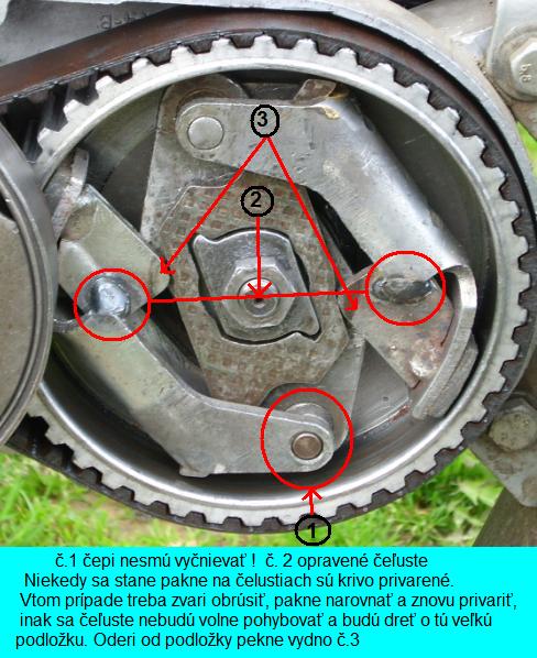

Mám taky dotaz je nutná a velká podložka u lechkých spojek? Jaký tam plní funkci? Nestačí dát jen ten velkej kryt a dotáhnout matkou?

.. ja bych dokonce rekl ze ta velka podlozka MUSi byt predevsim u lehkych paken .. zajistuje aby se pakny opiraly a zabiraly do unasese a nevyskocily mimo a dalsi veci je ze fixuje unasec a stredovy dil ( to same s fixaci i u tezkych)

Ja myslím, že výrobca vedel, prečo ju tam dal. Máš ju medzi dielmi? Ak áno, tak ju tam daj. O čo ide?
