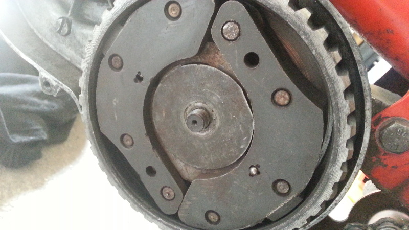

Vidím že sa tu rieši niečo iné ako som sa vás pýtal ja, tak sa opať pripomeniem a zároveň aj spomeniem ako som odstránil môj problém s druhým prevodovým stupňom.
Ahojte, tak už som prišiel na to čo bola závada na mojej babette, prečo nehádzala dvojku.
Doteraz som si to nevšimol.
Problém bol v tom že na ťažkej čelusti , valček o ktorý sa opera unášač , je uchtený takým tenkým kolíkom ktorý je zalisovaný v krajných plechoch spojky.
Ten kolík kol voľný a merne sa vysúval a operal sa o vnútornú stranu bubna v ktorom sú čeluste spojky, čo malo za následok vydratie miernej drážky ( kruhi ) do bubna. Tá drážka tam nevadí , ale to opieranie kolíka bránilo čelusti aby pri pohybe počas pritláčanie odstredivou silou.
Závada odstránená a dvojka už ide ako má.
Ešte osdtrániť to trhanie .
Pripomniem situáciu toho trhania.
Ked spomalím na cca 10km rýchlosť a opať pridám ( vtedy tam hádže iba prvý prevodový stupeň ) motor sa celý roztrasie.
Rozmýšlam či by to nemohlo byť aj v jednotkových čelustiech. Pozeral som ich, neni sú vôbec voľné, pravidelne obdraté . Pri rozbiehaní z miesta to nerobí.
Mali ste niekto podobný problém? Nemohlo by to byť aj v rozbehovom bubne? to ma teraz napadlo, ale ten vyzerá byť v poriadku.
Napadá vás niečo?

[quote="Bebeno28"]Ahojte, tak už som prišiel na to čo bola závada na mojej babette, prečo nehádzala dvojku.
Závada odstránená a dvojka už ide ako má. :-)
Přesně to mám také. Někdy nechce přeřadit na dvojku.
Někdy se přetáčí i na rovnce. O řazení v mírném kopečku ani nemluvím.
Myslel jsem, že tam bude olej. Nebyl. Bylo to suché.
Rodělal jsem to a přesně to samé. Volný ten kolík a vydřená drážka do bubnu.
Co s tím? Díky.

Příspěvekod Bebeno28 » čtv črc 11, 2013 23:22:23
Presne tak, ten kolík som pomocou šrobováku zasekol ( alebo zatemoval ) a ide to tak ako má :-)

tak,kdyz to udelas s citem,tak sam nevyjede a kdyby nekdy nahodou bylo potreba,tak ho vyklepnes zase ven ....

Příspěvekod Bebeno28 » pát črc 12, 2013 11:10:07
Pre istotu to urob z oboch strán a nemusíš to robiť silovo.

Příspěvekod kolos » pát črc 12, 2013 22:53:04
Kolíčky jsou čepy pro válečky, takže hlavní pohyb je na válečcích. Jestli se kolíčky trochu hýbou nebo ne je jedno, ale nesmí se vysunout.

Rozdělal jsem to a ty kolíčky si tam jezdily jak chtěly.
Nemám svěrák ani ponk a roztemovat to na zemi moc nešlo.
Zkusil jsem to tedy zamáznout nějakým dvojsložkovým epoxidovým lepidlem. Proto jsem se ptal jestli se ty kolíčky nemusí nějak točit.
Drážku v bubnu mám tedy vybroušenou parádní :)
