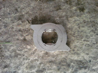

takze v unasacoch chyba nebude?Cital som v jednej teme ze je dôlezite aby neboli odtlacene :D .Tento môj unasac je odtlaceny hlavne iba z jednej strany :idea:

Mohol by si ten unášač odfotiť zboku? Podstatná je pre nás pracovná (styčná) plocha unášača. I keď keby bolo na mne, tak by som si kúpil nový unášač. Zrovna toto otlačenie neni úplne normálny stav.

Příspěvekod radik20 » ned zář 19, 2010 13:04:34
Ja mam tu babetu na chate takze nie som vzdy pri nej ale odfotim
