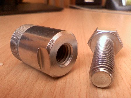

Zdravim, nedávno jsem si koupil z internetu stahovák(vždycky jsem si ho pujčoval od dědy :) ) A všiml jsem si, že nemá na konci šroubu kuličku, aby se neotlačila klika. Je tam jenom obyčejný šroub.
Mám několik nápadů:
1)Nechat to, tak jak to je, ale budu se celou dobu bát abych nepoškodil kliku
2)Objednat si jiný z fichtlkrámku, ale vyšlo by to na 211Kč
3)Vypilovat ten šroub do špičky, na konci šroubu nechat jenom malou plošku. Taky už jsem to někde viděl.
4)Vysoustružit silon a použít ho jako podložku mezi šroub a kliku
5)Pokusit se nějak udělat tu kuličku do šroubu
Máte ještě nějaké nápady, nebo co by jste si vybrali z těchto možností.

Ne e-shopech se prodávají stahováky s kuličkou, kde kulička je často excentricky a takovým stahovákem můžete vyštípnout šroub na klice. Bacha na ně!
Pokud už ho koupíte, doporučuji koupit nový šroub (s jemným závitem) třeba ve Fabory a ten zbrousit do špičky.

butan: Jaký šroub na klice máš na mysli vyštípnout?

Na levé straně z kliky vyčnívá šroub, za který se přitahuje spojka. V něm je dírka pro centrování kliky. Kulička stahováku se opře do dírky, a když je excentricky, tak se kus závitu snadno vyštípne. Mluvím o 210. Šroub je křehký, a není stavěný na namáhaní ohybem.

Sice pořád nechápu, jakej myslíš šroub, vždyť je tam matka, která je našroubovaná na klice a drží jedničkovej buben. Matku vyšroubuju a místo ní našroubuju stahovák, ale né na kliku, ale na závit, který je v jedničkovém bubnu. Potom se kulička opře o dírku v klice a utahováním se stáhne buben. Asi se budu muset jít na to podívat, pokud se pletu :)

Matka je našroubovaná na konci kliky, který má tvar šroubu, asi to butan myslel. Spíš jsem nepochopil jak to někdo chce stahovákem ohnout. Jinak tříramenný stahovák jde použít na starších typech jedničkového bubnu, který je velmi masívní. Ty novější jsou tenké a můžou se deformovat, nehrozí tedy ani tak poškození kliky jako spíše bubnu.

Ja to chápem veľmi dobre a pripájam sa na Butanovu stranu. Proste máte sťahovák, ktorého súčasťou je šróba. V nej býva zalisovaná gulička. Túto guličku má každý slušne vychovaný sťahovák a slúži na vycentrovanie sťahováku voči hriadeli. Je to z dôvodu, aby sila pôsobiaca proti hriadeli bola v osi otáčania danej hriadele. Pokiaľ je gulička umiestnená excentricky, tak logicky nie je sila v osi hriadele. Na hriadeľ teda pôsobí okrem iného aj bočná sila. No a hriadeľ je krehká a namáhanie bočnou silou jej nerobí dobre. Tak proste uhne do tej miery že praskne. Ak vám dačo neni jasné, pýtajte sa.
