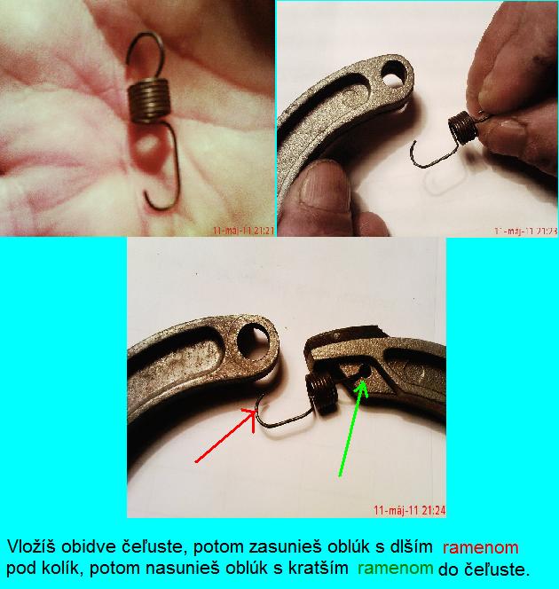

Ono to z príspevku skôr vyzeralo na tie štartovacie. Nevadí, to je OK. Tu máš foto ako majú isť pružiny na rozbehové čeľuste.

Starec : Děkuji mnohokrát. Takže podle fota jsem zjistil že pružiny mám obráceně. Jakože je mám směrem nahoru ty zobáčky, oblůky. Taky to bylo pěkně těžký to tam dávat. Vadí to moc? Jo a už mám novější typ rozběhového bubnu. 8)
