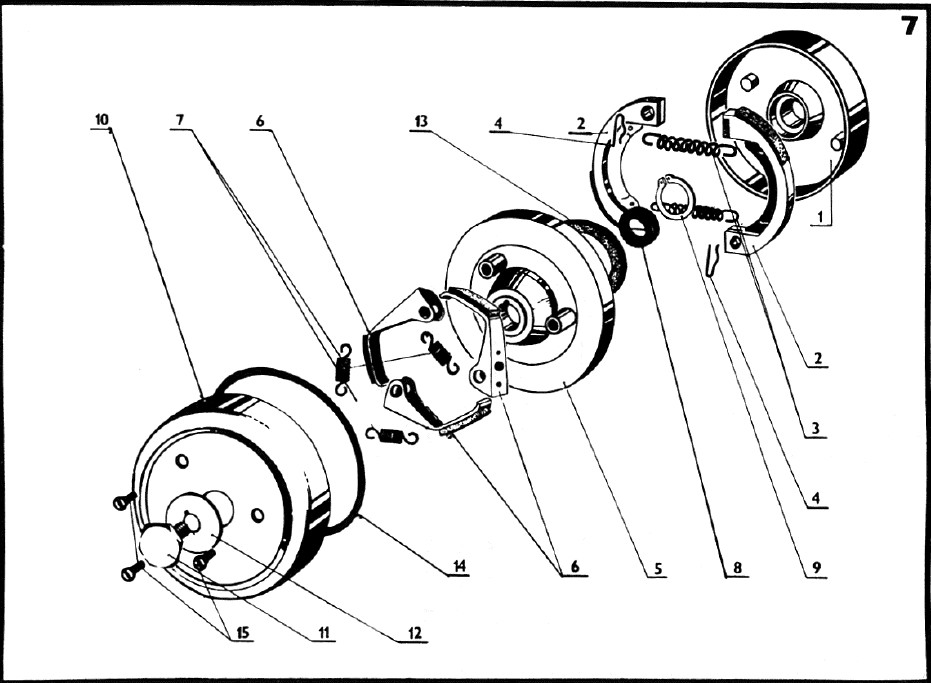

PetrT30: netvrdím že nemáš pravdu, ale môže ísť aj o obyčajné prešmikovanie štartovacej spojky. Ak je sviečka vonku, má menší odpor, tak preto točí. Dobre je sa zamerať na obydve veci. Ak točí motorok a netočí rotor, tak na vine je ten klinok, nemusí ho tam ani mať, ovšem ak nepretáča motor, tak nemôže ani rotor. Takže na vine štartovacia spojka. Jednoducho to zistíš ak vyberieš sviečku a pozrieš ako je to z predzápalom, ak je správny, klinok tam je, ak je pretočený predzápal, klinok tam nie je.

Tak teď jsem se nato koukal magneto dole v pohodě klínek je tkže spojika rozebral vyčistil odmastil dal spátky a nevým jestli ne obrácene a žádné zlepšení zdá se my že se ti čelisti neroztahujou

tak rozebráno uplně a odmaštěno vyčištěno nasazeno spatky myslím obě spojikyale výsledek je že se magntro roztočí jen když šlapu jak magor :-)) tudíš nulový

Výmena štartovacích čeľustí.

nemas ty startovaci obracene. Take se mi to jednou povedlo

ne mam vše v porádku nasazené podle plánu,a stále nic
