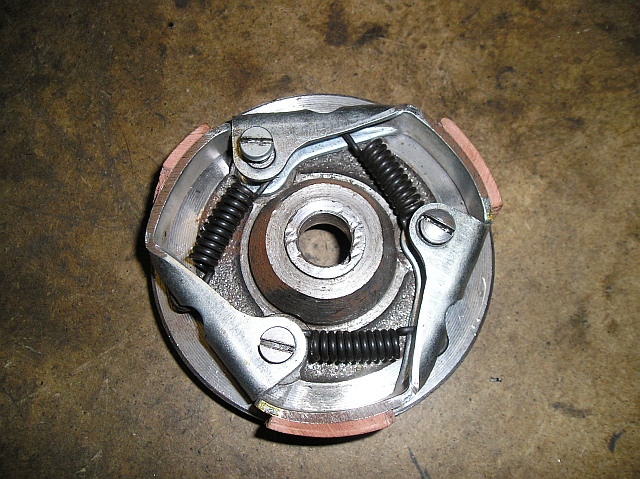

Příspěvekod Fajn-Tom » čtv čer 28, 2012 11:55:13
Diskutovat to jo, ale aby to někdo vyzkoušel, k tomu se nikdo nemá :lol:
Moje spojka určená pro měření na válcovém dynamometru a jak můžete vidět pružinky z brzdy :D
Re: Tvrdší pružinky do rozběhové spojky
Příspěvekod bundes » čtv čer 28, 2012 16:37:06
Konečně kloudný příspěvek. Díky Tome, hlavně za ty rady po SZ.
