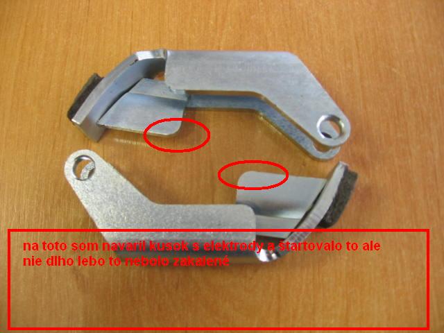

Příspěvekod Ondrej » úte dub 23, 2013 20:53:59
a máš ešte stare čeliste ked ano tak daj tie alebo tie čo tam maš poriadne odmasťi a pozri sa že či ti zaberajú obi dve ja som mal tiež takéto problemy s novými čelustami a tak som ich vyhodil a dal tam staré a už to ide, a aj mne to tažko štartovalo až to prestalo čeluste sa točili v bubne jak nič ani nezabrali a ked som tam trochu navaril tak to zaberalo jak besné ale dlho to nevidržalo
