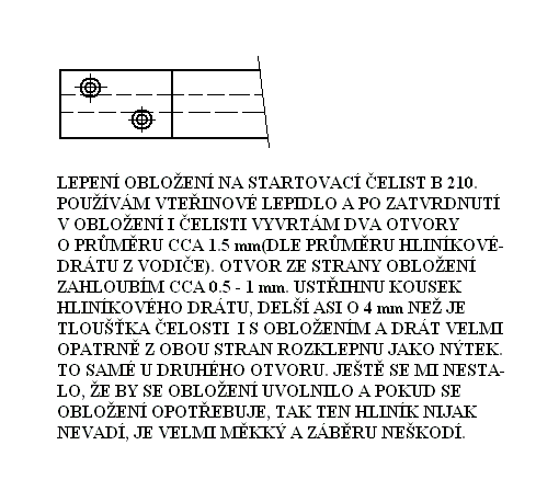

Příspěvekod strand » sob led 10, 2015 19:54:23
V příloze popisuji, jak jsem se s problémem lepení obložení vypořádal já.Platí to jak o spojku startovací, tak o ostatní spojky, ale ty jsem ještě nepotřeboval
lepit.
