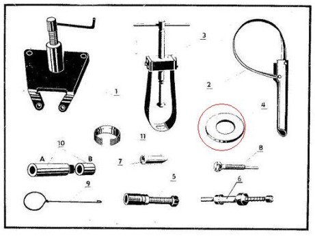

Tie podložky nemusia byť úplne až na mieru, ale ak ich cez zakladať je dobré zhodiť celý bubon. (ovšem ak máš sťahovák) Z vnútornej strany dáš dáku väčšiu podložku: pozri obrázok aby ti zabrala na rozbehové čeľuste, prestrčíš cez to šrubu M 8, z vonkajšej strany dáš podložku a matku. Dotiahneš kým ti tie kolíčky nevyjdú úplne von, naložíš podložky, segerky a potom to povolíš.

A já si vždycky říkal k čemu tahle pomůcka složí :D Manuálně zručnější to zvládnou i bez pomocné podložky :)
