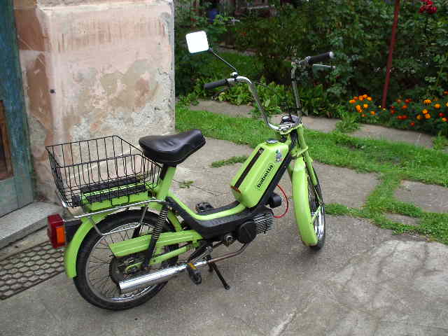

Pár úprav pro denní ježdění. Pořádný košík a zpětné zrcátko.

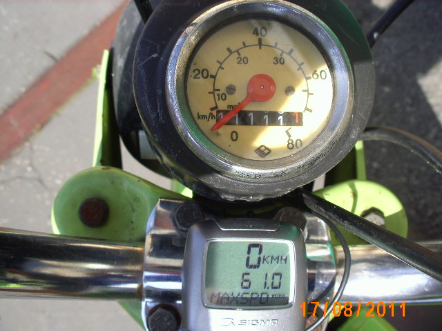

Maximální rychlost.

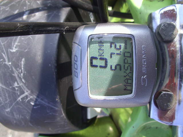

Moje babetta je prostě "jednička". Aneb zajímavé údaje na obou měřících přístrojích.

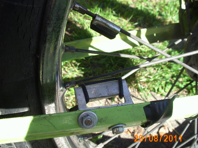

pocuj ako mas pripevnene cidlo/magnetku na kolese ? ..
*ja som to skusal ale o vydlu sa to neda pretoze je tam tlmic.. a na drziak blatnika by sa to dalo ale magnetka z spajdle nedociahne na snimac .. cize ako to mas ? a ak by si mal aj nejake foto ..

Mám na držáku blatníku udělaný držák čidla aby bylo blíž ke kolu. Udělám fotku. Přidaná fotka. Není to zrovna krásný ani čistě udělaný, ale je to plně funkční.

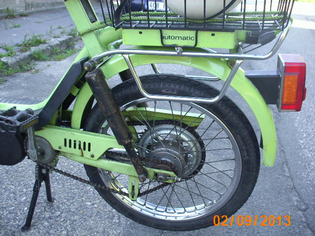

Příspěvekod kopr » pát zář 06, 2013 18:10:31
Po delší době dalši upgrade. Pořídil jsem zadní tlumiče z "fichtla". Po ujetých 15000km měly originál tlumiče s s mou vahou problém a často šli na doraz a moc už nepružilly. Takže za 200,- jsem koupil starší tlumiče z fichtla, který jsem lehce potunil. Namísto původních vytlačených gumových uložení jsem si nechal udělat sylonová uložení. Při první jízdě znatelná změna. Řekl bych že se babetta trochu zvedla a jízda je měkčí a houpavější, takže spokojenost. Tlumiče pasují bez problému, jen u krytu řetězu od motoru je to fakt na těsno. Budu je do zimy testovat pak se případně udělá lak.
