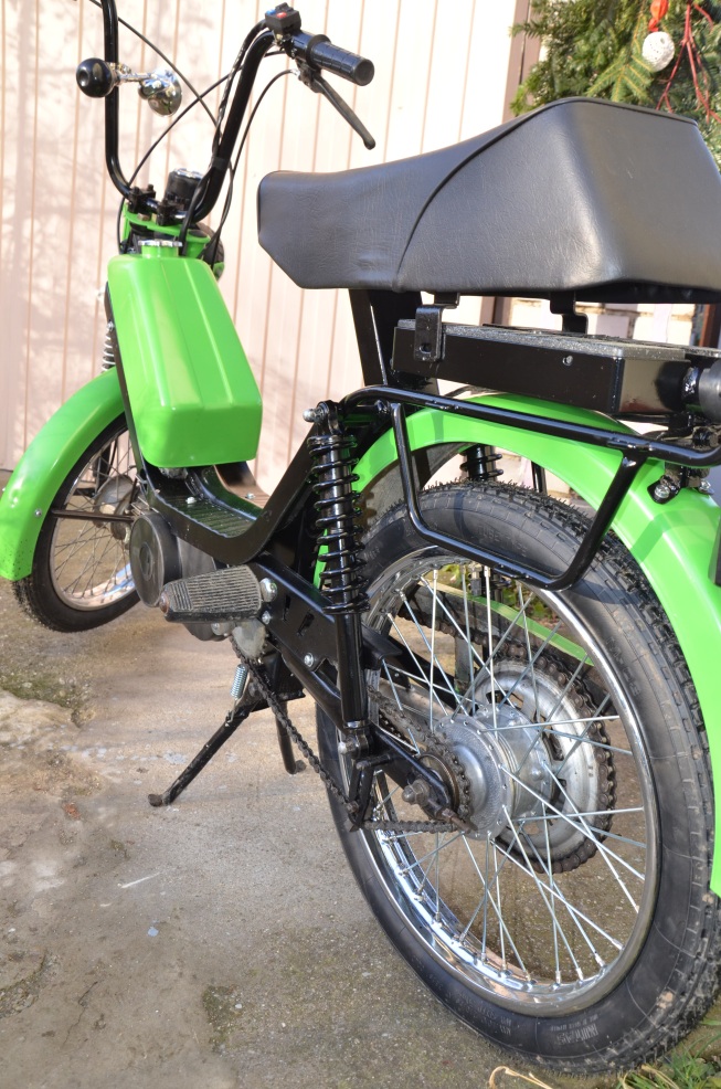

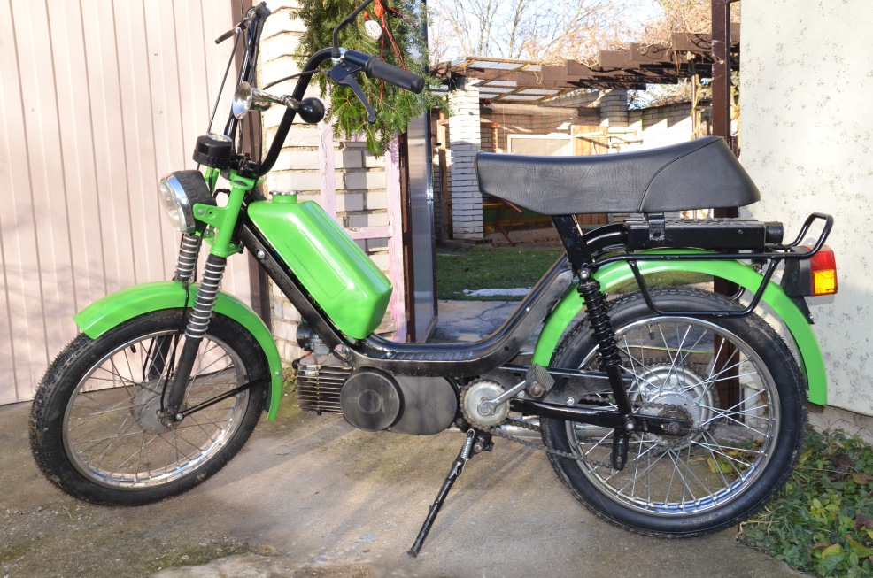

Příspěvekod BabettakPV » čtv pro 27, 2012 15:20:17
Tak proběhlo něco málinko vzhledových úprav, ošoupané úchyty brzdových páček, zadní tlumiče a další drobnosti :) Tlumiče jsem jen nastříkal, protože mě na nich fakt štvala ta stříbřenka, vnější pružiny budu zinkovat

Re: Moje první :)
Příspěvekod colcino » sob pro 29, 2012 0:25:11
opravdu pěkná, gratuluji- vypadá jako by sjela z linky, mám taky raději černou barvu než chrom, i staré koleno jsem takto natřel a vypadá to dost dobře. Chrom jenom na ráfky ;)

Re: Moje první :)
Příspěvekod BabettakPV » sob pro 29, 2012 13:33:44
Opravdu děkuji, překvapuje mě že se tak líbí, když je to mé první dílo :) Postupně chci ještě vyleštit ozubení na šlapací hřídeli a ostatní věci aby byly hezké. Teď vymýšlím nějakou brašničku na nádrž na doklady a tak :) ale to časem aktualizuji tady i s fotkami.

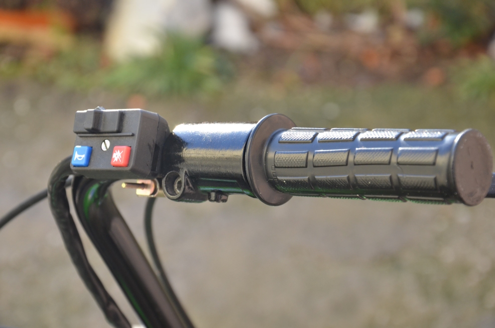

Příspěvekod rondob » sob pro 29, 2012 20:21:11
Prosím ťa, čo máš za čudlík pod chcípákom, tá taká medená tyčka. Načo to je? :D
rondob
Příspěvky: 111
Bydliště: Košice - Prešov
Re: Moje první :)
Příspěvekod BabettakPV » sob pro 29, 2012 20:24:28
To je speciální turbo páčka :D Né, vážně, je to jen šroubek kterým je připevněný panel k řidítkům :)

Re: Moje první :)
Příspěvekod rondob » sob pro 29, 2012 20:26:11
:D vážne to vyzeralo ako tlačítko

Re: Moje první :)
Příspěvekod BabettakPV » sob pro 29, 2012 20:29:09
Jojo, máš pravdu, na té fotce to tak vypadá :)
