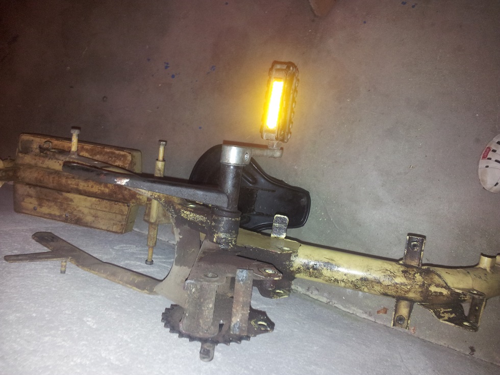

Příspěvekod shadow2410 » sob pro 20, 2014 20:03:03
rozebral jsem babettu a zadrhl jsem se na věci která se mi nedaří oddělat. Šlapátko kde není ozubené kolo jedno šlo pěkně ale tohle nevím jak dál.
šlapátko
shadow2410
Příspěvky: 164
Re: Shadowa babettka 210
Příspěvekod Pat » ned pro 21, 2014 9:53:14
kazde slapatko ma zavit jinak, resp tak ze prave slapatko ma pravej zavit (dotahujes doprava) a leve ma levej zavit (dotahujes doleva) - nebo jsem se sekl a je to naopak, kazdopadne povolovat na druhou stranu nez to predchozi :)
Příspěvekod ridchey » ned pro 21, 2014 10:02:41
no, a jestli myslis,ze ti nejde sundat cela klika od slapaciho stredu, tak prostriknout u klinku WDckem a rozloucit se s klinkem a hrubou silou ho vyrazit....
Příspěvekod shadow2410 » ned pro 21, 2014 10:23:09
jasmě celé šlapadlo s klikou klínek je vyražený budu muset zkusit větší sílu nebo malý stahovák
shadow2410
Příspěvky: 164
Příspěvekod ridchey » ned pro 21, 2014 15:08:29
aha, tak v tom pripade vrat kliku na druhou stranu a pouzij ji jako paku aby jsi mohl slapnout na tu deruhou a utrhnout ji pootocenim, pak uz by mela jit ven
