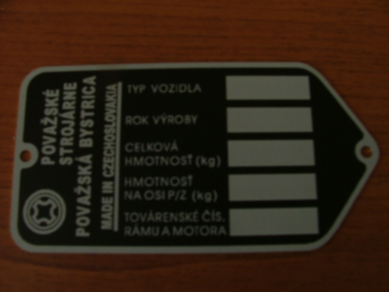

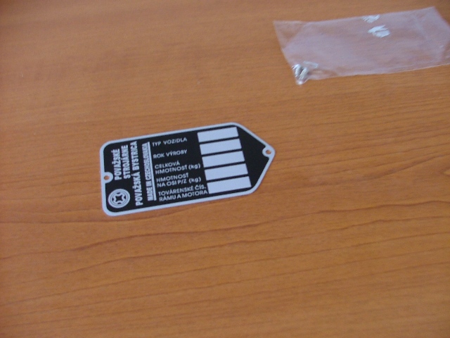

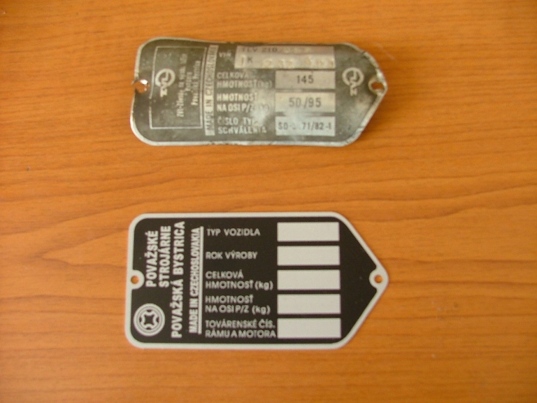

Hoj , dneska sem si koupil nový štítek bo původní je hin, akorát že nevím co tam narazit , jako váha je jasná , rok výroby taky ale co napsat do pole typ vozidla a co do pole továrenské číslo rámu a motora? na starém štítku je v rámečku vin: napsáno TLV 210 000 předpokládám že to bude typ vozidla a JK 232401 to bude asi číslo rámu a mototru ? je moje úvaha správná ?

a kam mám v novém štítku napsat číslo typ schvalenia ? (sd3471/82-1) ???

Koupil sis štítek odpovídající typu 207, na 210 se už vyráželo celé 17timístné VIN (viz ten ošoupaný štítek). Úvaha o typu, tj. 210 000 je správná. Jako výrobní číslo se udávalo posledních 6 čísel VIN. Sice to nebude úplně košer, ale dneska se ve štítkách babet už málokdo vyzná, takže tenhle starý typ štítku lze s přimhouřením očí využít i na 210 ku.

Takže po menší odmlce nějaký ten upgrade , v pondělí jsem se stavil v místní mototechně ( bohužel momentálně jediná v BV s dílama na babettu) s tím štítkem na 207ku že jestli by to nešlo vyměnit za ten 210kový a prý že tohle jim posílají dodavatelé na 210nu tak nevím, asi sám neví co prodává :( , na netu sem našel ten správný origo s „vin" kolonkou ale zatím se mi nechce utrácet za další štítek když mám tento a tak sem to orazil podle azora :) přece jen je před výplatou a nějaký ten měsíc to klidně počká ,bo je i před dovolenou a tak :), pro sichr u sebe budu vozit i ten původní kdyby nějaký orgán prudil. :mrgreen:

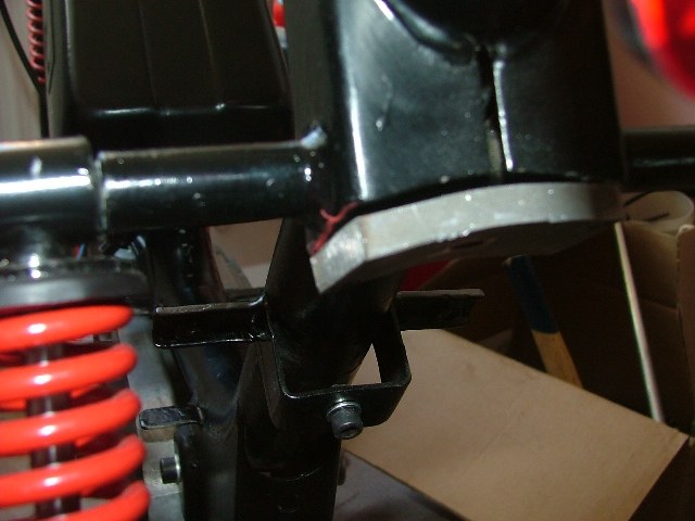

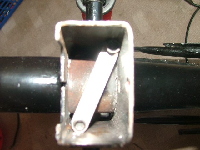

Tento týden sem si hrál se slícováním blatníků a sedla, vzhledem k tomu že sedlo je posazeno do té nejnižší možné polohy, bylo potřeba udělat hodně úprav, usazení samotného sedla je v tomto případě přímo závislé na uchycení zadního blatníku, protože nechci vrtat do nosné části na které jsou uchycené tlumiče, vymyslel sem přichycení pomocí dlouhých šroubů které spojují skrz krk sedla jakousi příchytku (zkráceného) blatníku a vzpěru která to drží a je umístěná v krku pro sedlo, proto jsou i úpravy sedla nutností, nicméně sedlo bylo od začátku hodně poničené takže mě ani nemrzí že ho tak pitvám :).

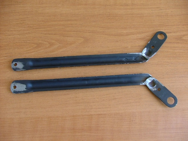

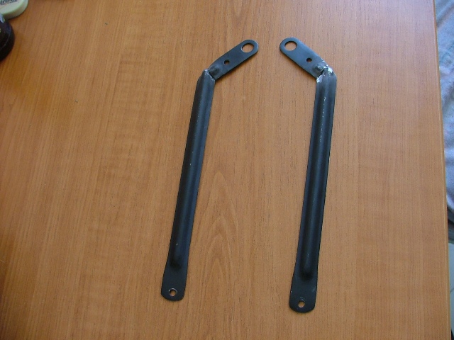

Na předním blatníku proběhlo prodloužení přední vzpěry kvůli celkovému zvednutí blatníku nad pneu, což si vyžaduje vzhledem ke zkrácení samotného blatníku i úpravu zadní vzpěry což se mi dnes podařilo částečně realizovat.

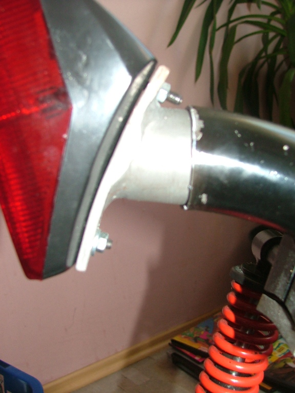

tak tady nějaké fotky.
1 - 2 částečně upravená vzpěra předního blatníku, ještě bude potřeba prodloužit tu delší část cca o 55mm.
3 uchycení zadního světla.

Příspěvekod jawson » sob kvě 09, 2015 9:57:12
Příchytka blatníku vzadu a její upevnění skrz krk sedla.
