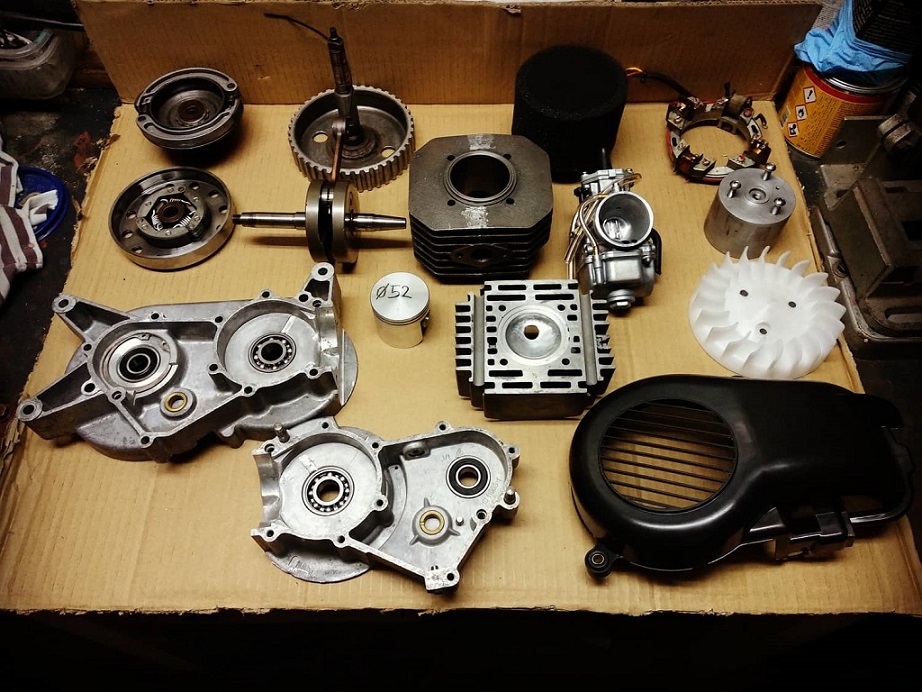

Příprava na sezonu 2018
Nový motor 90ccm (vrtání 52mm)
Válec je z PA 90 s upravenými kanály, karburátor zkusím OKO 21mm, hlavu upravoval Stejskal ze seriové, chlazení ze scooteru

Budeš mít z toho 215?

Příspěvekod Dr.House » ned lis 25, 2018 21:14:33
Jo je to 215ka, hřídel je dělaná doma takže na rozdíl od originálních vůbec nehází

Dá se použít válec z PA90 bez ventilátoru? Jde mi o to, že kdybych postavil motor z 215, tak abych měl sílu a nechyběli mi šlapky. Jde jen o úvahu...

Příspěvekod Dr.House » stř úno 27, 2019 20:40:16
Válec z PA90 má opačně žebra a bez vetráku se zadírá, ale dodělat větrák není zase taková práce pokud zvládneš udělat celý motor tak ten ventilátor už je hračka
