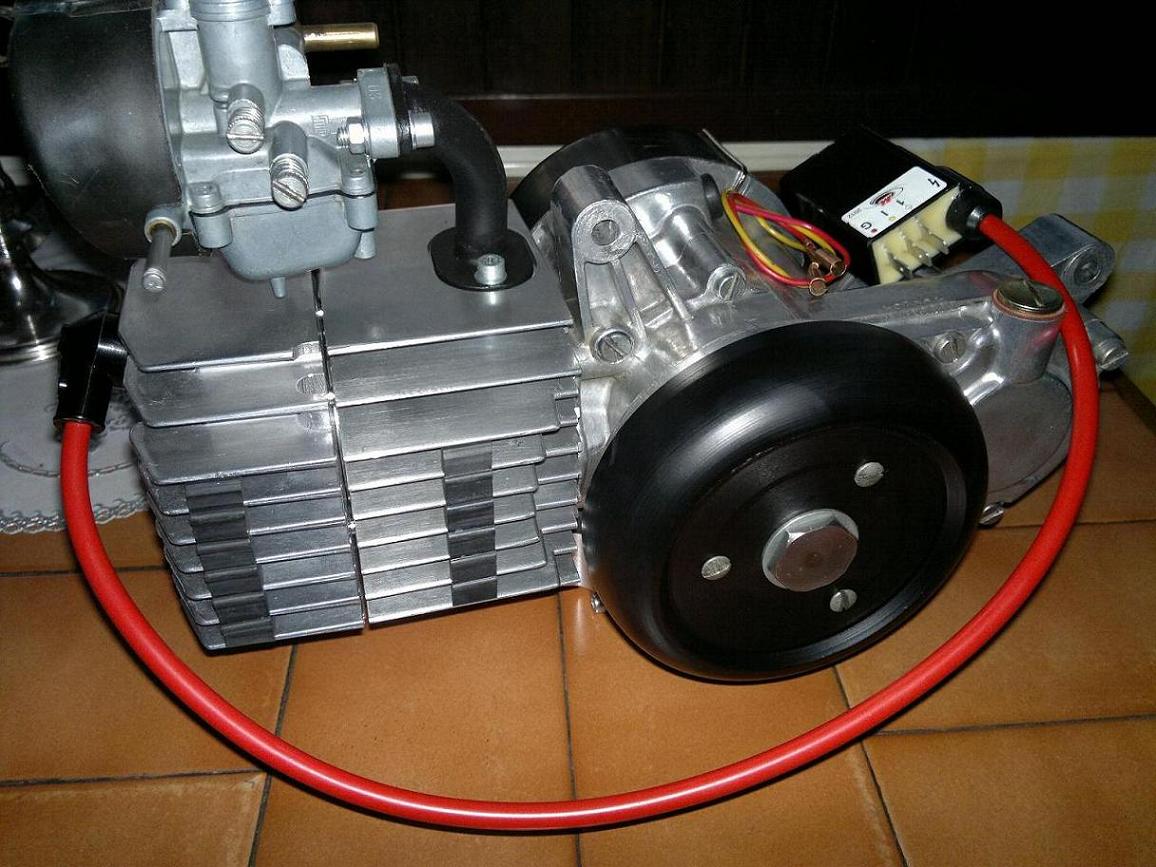

Příspěvekod Ondrero » pon zář 03, 2012 22:01:29
Tak jsem doplnil pár fotek dokončeného motoru a konečný vzhled řidítek,páček atd.
Hliníková boule nalevo je origo rychlopal a boule napravo je jen vyrobená zátka.
Aby páčky byly od rukojetí ve stejný vzdálenosti a přitom abych napravo neměl mezi rukojetí a páčkou díru :D

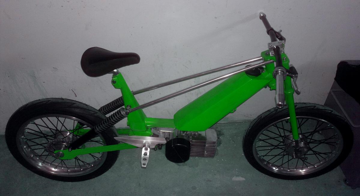

Co říkáte na tuto fotomontáž?

Příspěvekod abo » úte zář 04, 2012 15:49:34
Husté.
Elektrika bude? 25cm reflektor do predu.

Příspěvekod Ondrero » úte zář 04, 2012 17:18:59
No cívky už jsem vyházel kvůli váze :D
Moje vize na světla byla že koupim jen nějaké stylové světlo na kolo.A nebo že ho vykuchám a dám střeva do hliníkového pouzdra co bych si udělal :D
Tahat kabely,bužírky a stahovací pásky....Nene nic takového.Bude to mít jen ty 3 káblíky schované pod nádrží :D

Příspěvekod PetrT30 » úte zář 04, 2012 20:39:32
Je to pěkný!!! Jen mi ta barevná kombinace připomíná pohřební auto co u nás občas potkávám.

Příspěvekod melkin » čtv zář 06, 2012 19:50:18
Ty jo. To je nářez. :shock:

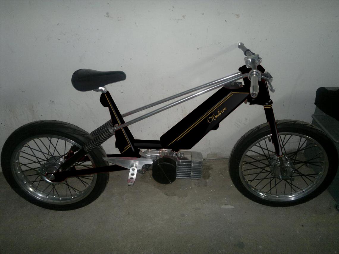

Příspěvekod Ondrero » čtv zář 06, 2012 21:56:25
Další návrh...Ale byla by to metalíza

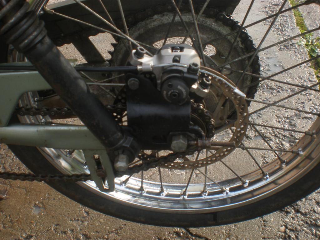

Příspěvekod PetrT30 » stř zář 19, 2012 20:13:22
tohle (celou babettu) někdo prodává na aukru. V popisu píše, že to brzdí jak sviň. Jen není moc dobře vidět jak je kotouč uchycený.
Ona vepředu ani origoš vidlice být nemůže. Nebo si to nedokážu dost dobře představit mít brzdič uchycen na těch kluzáčkách.
