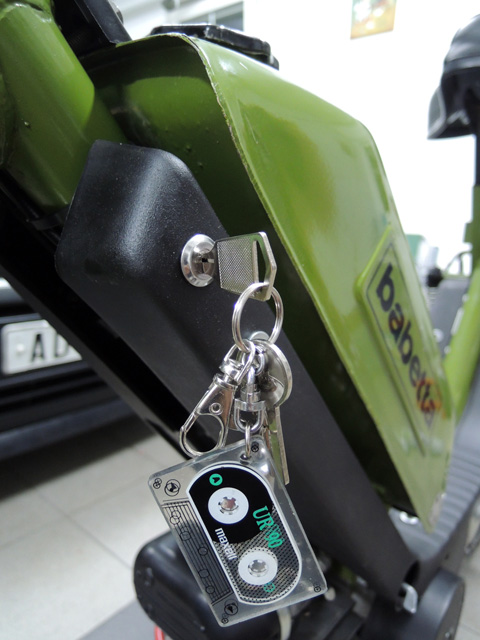

Tak už mám taky klíček :) V podstatě je to druhej chcípák, klíček jde vyndat v obou polohách. A novej retro přívěsek na svazku s klíčkem od řidítek ;)
Jinak karburátor má teď trysku 52 a do sání jsem vyrobil o jednu trubičku navíc, čímž jsem obohacování při vyšších otáčkách odstranil.

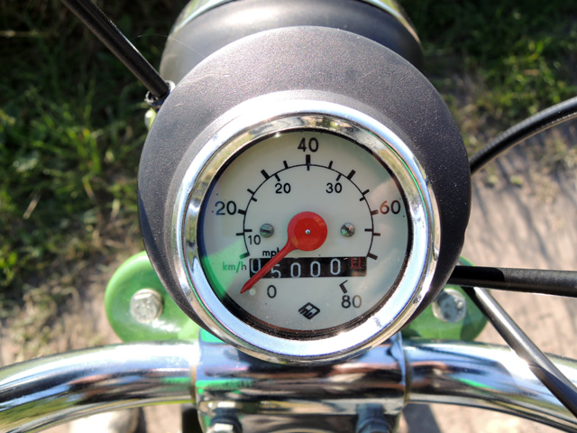

A jedno jedno výročí. Počáteční stav byl 4488, takže já s tím mám teď najeto něco přes 500 km.

Příspěvekod Pavel » stř kvě 21, 2014 12:27:29
Za prvé bys zasloužil dostat přes držku za takové honění Babetty a za druhé výbrus nedělej. Jestli nelže ten obrázek o pár příspěvků výše 5000km, tak to máš teď motor v nejlepší kondici. Výbrus až nejdřív po 15tis km, až to nepojede ani 40 z kopce.
