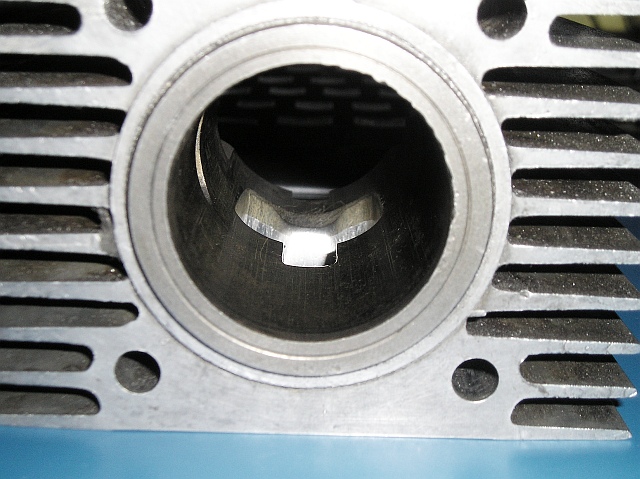

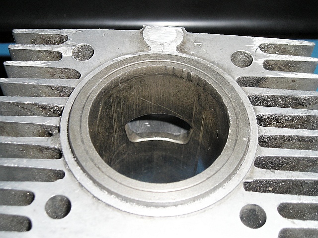

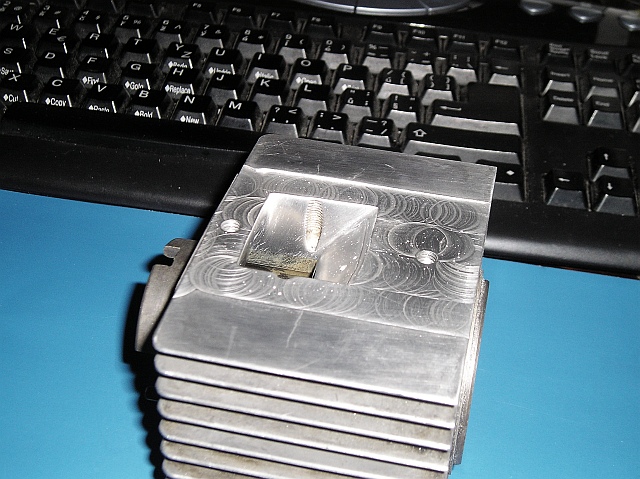

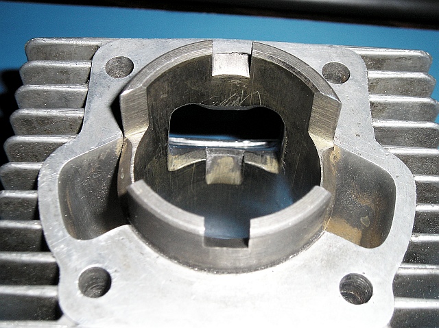

Příspěvekod Fajn-Tom » úte čer 28, 2011 18:45:22
Válec čeká na výbrus, už začíná reznout :lol:
Příspěvekod Fajn-Tom » úte čer 28, 2011 18:46:23
Příspěvekod Citr0nik » stř čer 29, 2011 9:25:46
vyzeraa to fayn .. :)
