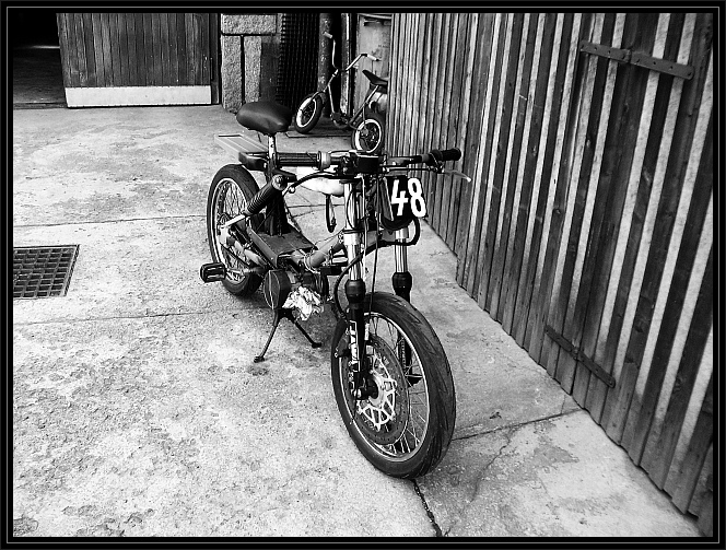

Našel jsem si chvíli čas a začal babettu skládat do kůpy. Teď už jen výbrus a předělat výfuk.

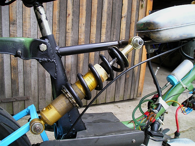

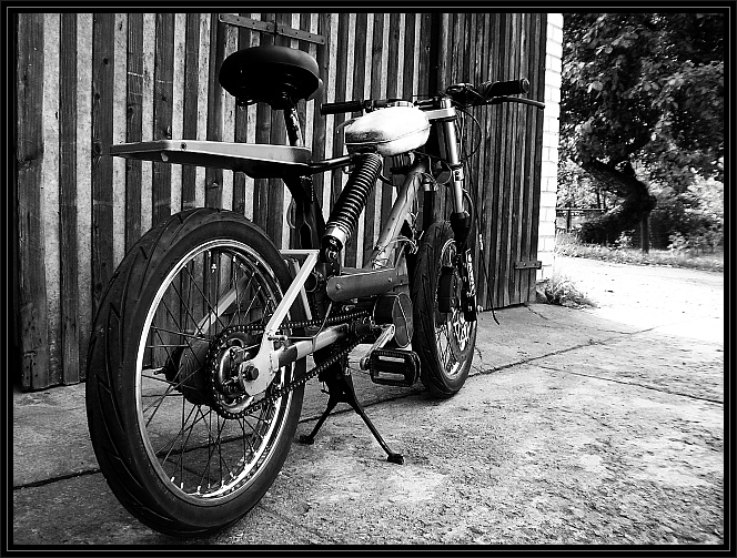

Příspěvekod Fajn-Tom » úte črc 19, 2011 18:15:19
S tlumičem z jawy 350 to opravdu nešlo, tak jsem pořídil jiný.... Marzocchi PBS :) musel jsem kvůli němu uřiznout uchycení na rámu a udělat nový, ale vyplatilo se...
toho barevného rámu si nevšímejte, využil jsem zbytky spreju aby to nerezlo :lol:
Příspěvekod Citr0nik » úte črc 19, 2011 21:27:38
ze PECKAAAAAA .. :) vyzera to dobree .. .. aj peeruje co ?? :P :O inak to je filter ten valcek s tyrkysovym vrchnacikom ? .. co vyzera ako kondik ?
Příspěvekod Fajn-Tom » úte črc 19, 2011 22:24:10
dík :wink: péruje dobře, sice je trochu tvrdší a na rozbytých silnicích mě z toho bolí prdel, ale zato v zatáčkách je teď motorka stabilnější a mam větší pocit jistoty.... Je to pulzní sání

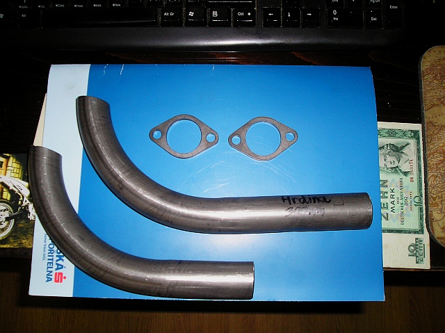

Dneska jsem poprvé zkoušel připilovanej výfuk na asi 164°, jak motor byl předtím do 5000 ot/min mrtvej tak teď to nejede vůbec. Zato ale zlepšení od 5000 do 9000. Při jízdě když nemusím zastavovat nebo odbočovat na křižovatce otáčky nejdou pod 6000 ani když je velkej táhlej kopec

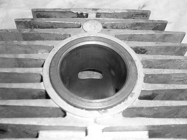

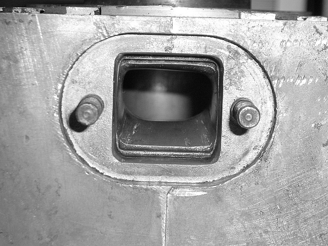

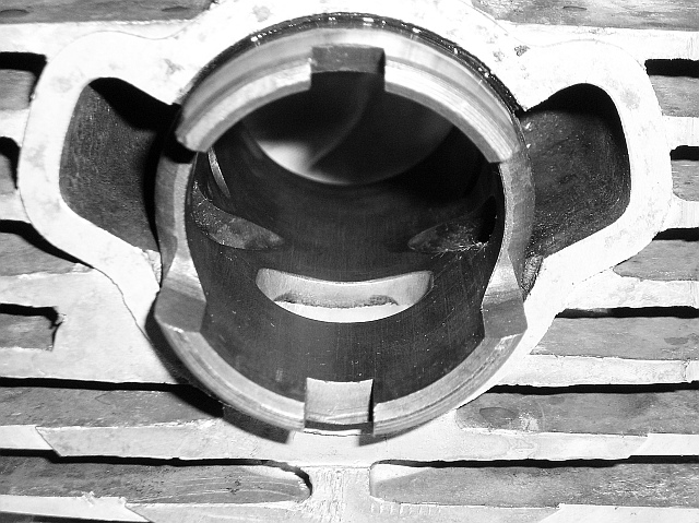

Příspěvekod Fajn-Tom » čtv črc 21, 2011 19:47:36
Cestovní úprava na válci 210 hotova. Bude zachovanej původní výfuk i karbec, tak uvidim jak to pojede.
:lol: Nějakej dobrovolník, který by mi půjčil motor na odzkoušení válce?? :lol: :lol:
