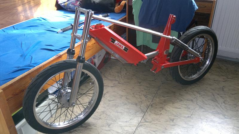

Jestli to brzdí jak sviň to docela pochybuju když to jen lanková brzda :D
Já budu pořizovat kotouče 203 a 180mm.
A plovoucí kotouče:
http://www.manobike.com/?p=produkt&bike=plow
Dneska mi přišla přední vidlice ze Simsona a to už snad něco vykoumám.
Akorát se mi nechce moc svařovat...Budu muset udělat spešl držáky :D

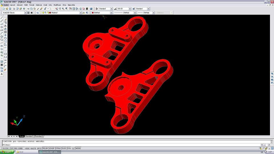

Tak jsem si udělal model brejlí na Simsoňácké tlumiče.Už jen splašit dural a při noční si to vyrobit :)
Tím se hnu dál,když budu mít konečně tlumiče přidělaný.Potom řešit uložení kola,brzdy atd....

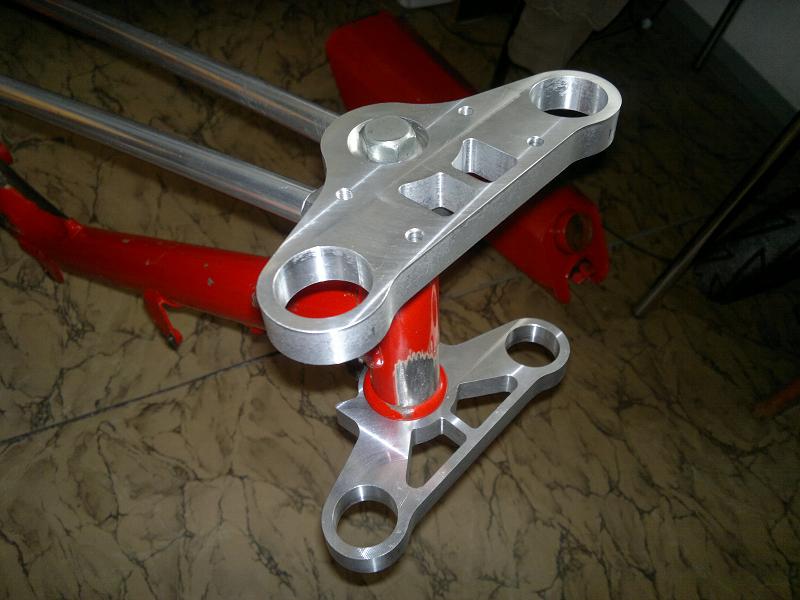

Tak další ořezávka rámu (držák zámku,brzd.reakce).Teď je ten rám 100% symetrickej :D
Udělané polotovary brýlí.Už jen rozříznout a udělat ještě odlehčovací prvky...
Brýle jsou 6mm utopené a ta kapsa je o 1mm na průměru vetší mež miska.
Aby se na ložiska dostávalo co nejméně bordelu.
Doraz brejlí je vyvařenej a zpevněnej.
Už jen seříznout a odlehčit šavle...
Na papírmodelu jsem odlaďoval dorazy na brejlích(vytočení řidítek).Aby pak byly trubky 1cm od nádrže...

Ty brejle to je luxus! Radost pohledět a tiše závidím práci na CNC
Re: Stavba pro radost
Příspěvekod Ondrero » stř říj 03, 2012 20:19:36
Pěkné to bude až zaleštím matné fleky po fréze a a dám to do omílacího bubnu.
Budou se lesknout jak psí kule :D

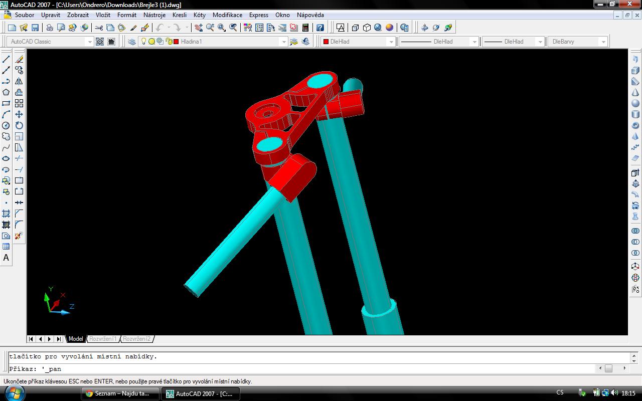

Tak nějak vyřeším řidítka.
Ondrero

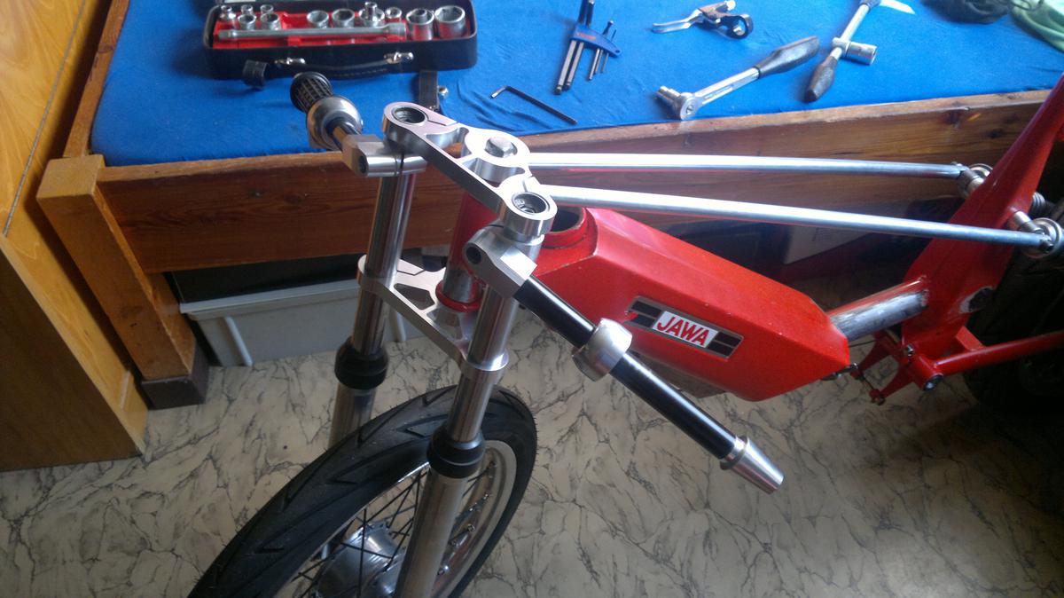

Příspěvekod Ondrero » úte říj 09, 2012 23:22:19
Tak už řidítka nemám jen v Autocadu.
Konečně pořádnej café prvek :D

tohle se mi hodně líbí, posaz bude celkem brutální, už víš co dáš za sedlo? napadlo mě že by mohlo vypadat celkem dobře kdyby se odřízlo např z kapotáže minibiku

pěkný, z jakého duralu to máš? Když koukám na ty horní brýle, tak to asi nebude obyčejný 6060
Příspěvekod Ondrero » stř říj 10, 2012 23:05:10
7075 8)
