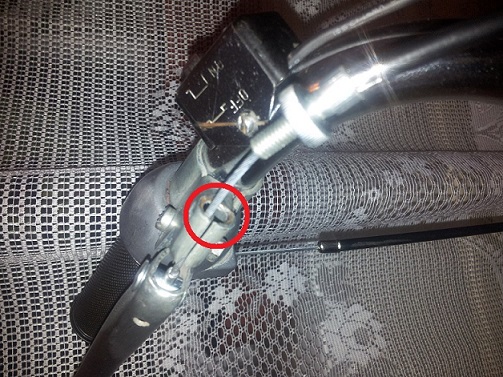

kluci nemá být v držáku být ještě závitová vložka nebo jak se to jmenuje nebo podle obrázku mám vše ok

Nemáš tam závit ani kúsok? kus prúser no ja by som ho dajak tom urobil...
napr. stiahni to zvierkou a natoč tam závitník to by mohlo fungovať
Edit: je tam kúsok niakeho železa/ocele v ktorom je kúsok závitu pridám ti fotky

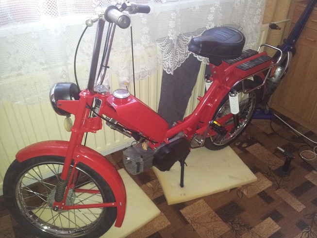

zapojil jsem podle standartniho schéma. Jen tak pro radost jsem si nasadil nádrž

Příspěvekod san3596 » čtv úno 05, 2015 16:51:29
"jen tak pro radost" :lol: :lol: :lol:
