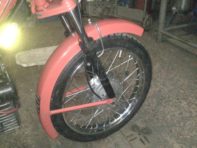

Příspěvekod mirra99 » úte úno 18, 2014 20:22:30
Tak přední brzda hotová a funkční, jen ještě musím vyměnit lanko za pionýrové kvůli snadnější demontáži kola. Převodovka se v nejbližší době konat nebude jelikož mě opustili konstrukční nápady jak ji vyřešit. Aktuálně mám v plánu vyrobit USB nabíječku jak psal Pavel zde: viewtopic.php?f=5&t=3223
Výhledově budu měnit ještě cvrka v zadním kole. 8)

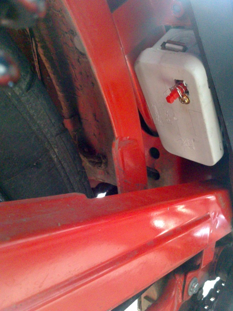

Příspěvekod mirra99 » ned bře 02, 2014 19:07:49
USB nabíječka hotová na namontovaná jen sem nesehnal sbalizator lm2940 tak jsem použil klasiku 7805. Mám jí připojenou na klaksonovou cívku a napětí na ní je nad 10V takže se ztrátou 2V nemám problém. Vyzkoušeno a nabíjím i na volnoběh.

Příspěvekod ridchey » pon bře 03, 2014 7:49:17
toz dobrej napad s tou klaksonovou civkou,co se tyce napeti,ale uz bych mel strach co to udela s napetim v pripade zatroubeni,tusim,ze oscilo by ukazalo peknej marast-aby tam nelitaly taky nejake napetove spice....
mozna by to chtelo uz i nejake elektronicke akusticke zarizeni misto klasika klaksonu.
Re: Babetta 210/121
Příspěvekod Pat » pon bře 03, 2014 10:15:43
Predpokladam ze snad klakson ani nepouziva pri tomhle vyuziti :)
Re: Babetta 210/121
Příspěvekod ridchey » pon bře 03, 2014 10:59:57
no nevim,ja bych tedy obcas vyuzil i lodni sirenu,pri tom co se deje na silnicich..... :D
