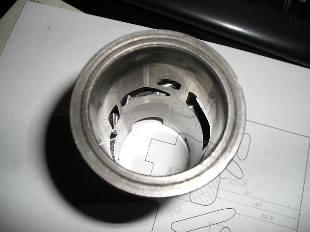

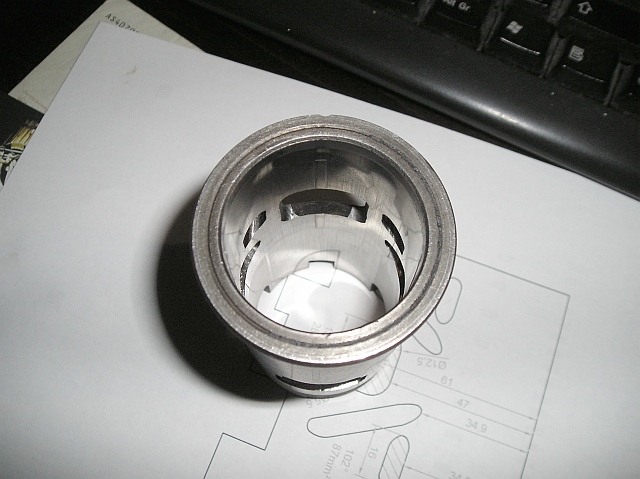

Protože závodní babetta je teď na delší dobu uložena k ledu, začal jsem dělat nový válec do své sériovky. Ne že by 7,5k bylo málo, ale netočí to, takže při převodu 14/39 z toho nejsem schopnej dostat na rovině víc jak 80km/h.
Zatím vyfrézovaná vložka, ještě se musí pilníčkama doladit

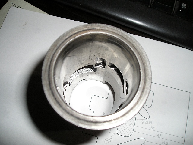

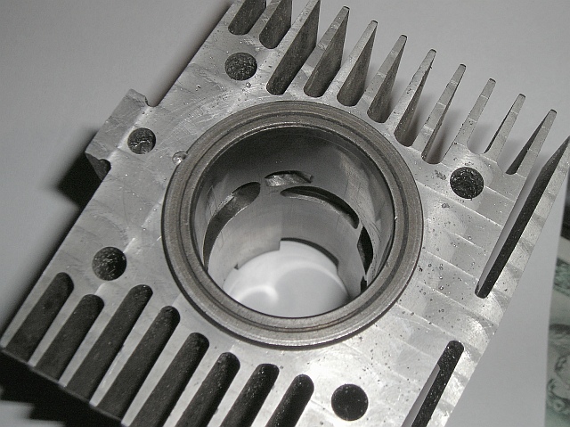

Příspěvekod Fajn-Tom » pát zář 28, 2012 20:45:33
Konečně to začíná vypadat jako válec. Už se těším na meření na brzdě, hlavně mě zajímá jestli to pokoří hranici výkonu 8k, mohlo by i 9k, předpoklad tam na to je. Ale není to válec dělaný na závody, takže budu rád když to trochu slušně pojede a nějaký další ladění toho válce nebudu řešit.

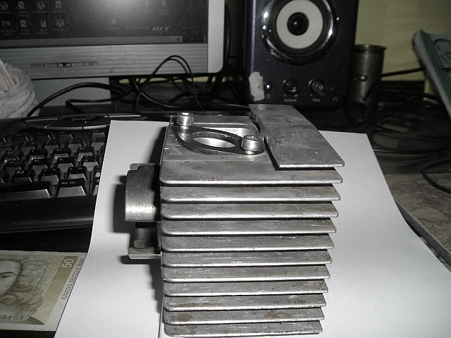

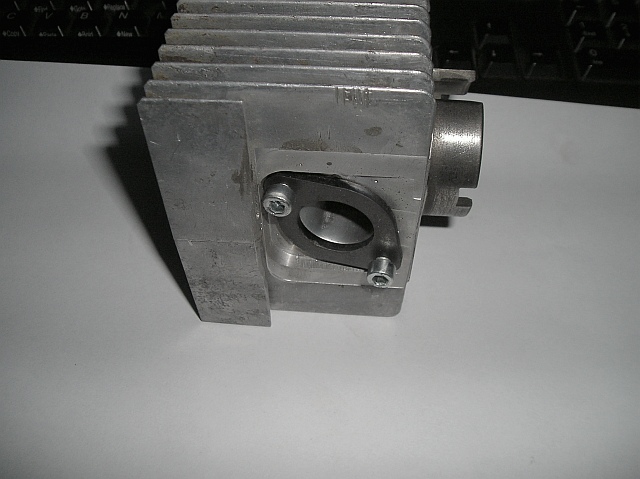

Příspěvekod Fajn-Tom » ned zář 30, 2012 15:13:00

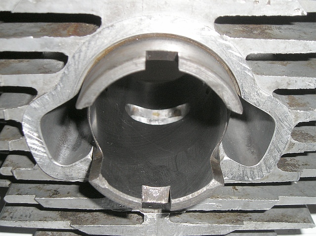

Jeden problém předchozího válce částečně vyřešen

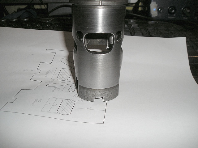

Příspěvekod PetrT30 » pon říj 01, 2012 9:17:47
Tome nezkoušel nebo neuvažuješ nad sáním přímo do kliky?
Příspěvekod Fajn-Tom » pon říj 01, 2012 18:07:48
uvažoval jsem mockrát, ale zatím jsem neměl důvod k nějaké realizaci. Sání řízené pístem neni nijak špatné. Pokud bych někdy sání do kliky dělal, tak jedině šoupátkem, s klapkou už nechci nic mít :lol: A důvod výroby šoupátka by nebyla delší doba sání, závodní válec stejně používám jen ve vysokých otáčkách, na které si sací kanál taky dostatečně načasuju.
Největší problém je s nedostatkem místa kam umístit šoupáko a k němu sací kanál o dostatečném průřezu a krátké délce sání. Samozřejmě i to by šlo vyřešit, už jsem na to koukal, stačí pár metrů hliníkovýho drátu a TIG :lol: Ale udělat to tak aby to za něco stálo a bylo lepší než sání řízené pístem, tak to je investice kolem 10tis

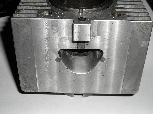

Příspěvekod Fajn-Tom » pon říj 01, 2012 20:40:42
Vykouzlil jsem válci úsměv a tím vyřešil i druhý problém předchozího válce :lol: :lol:
