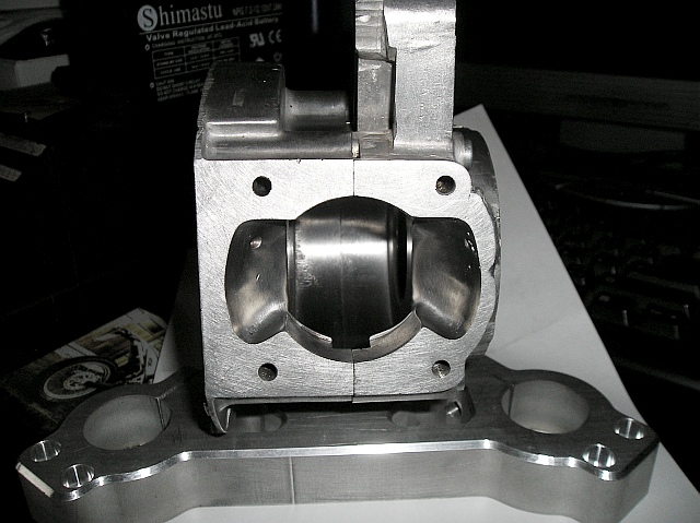

tohle stačí :lol: Ale nevím jestli by mě nechali závodit kdybych tam přijel s vodou chlazeným válcem i hlavou vlastního návrhu a nově vyrobeným pravým karterem uspůsobený pro rotační šoupátko :lol:

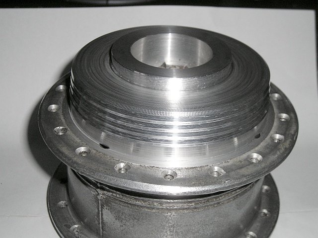

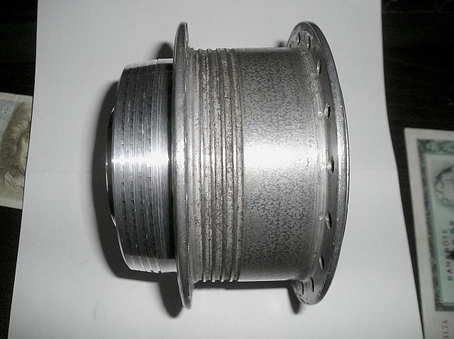

Už mam na co přidělat kotouč

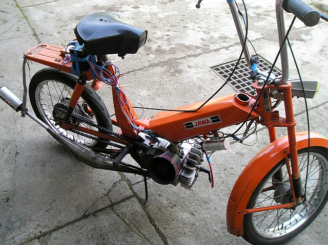

já jsem dneska konečně složil zadní kolo a stupačky :)

Příspěvekod Fajn-Tom » sob dub 27, 2013 15:17:17
Už to začíná vypadat jako motor
Příspěvekod Pat » pon dub 29, 2013 9:48:00
Kdyz to tak vidim, tak jedina vec co me zajima je jak to uchladis :-D

rychlou jízdou :lol: Pokusím se snížit teplotu hoření na nějakou rozumnou hranici, kdy se to moc neprojeví na chodu motoru. Hlavu mam dostatečnou a na válci přibylo pár žeber, takže by s chlazením neměl být problém.

Zajíždím nový motor ještě se starým válcem. S kradším převodem se mi podařila rychlost 90km/h a z motorky ulítlo jen víčko od nádrže, takže zítra zkusím dát delší převod, nejdřív však musim vyměnit nádrž za jinou u které víčko mam. :lol:
Příspěvekod Pat » stř kvě 08, 2013 20:33:09
Nebojis se ze ten ram pri te rychlosti se rozpadne? Ja dneska jel z kopce 70 na ramu 210 a jeste o 10 bych asi dal, ale pak uz bych se bal....

Příspěvekod Fajn-Tom » pon kvě 13, 2013 23:02:44
Jo na tom sériovým podvozku je to sranda jezdit. Ale udělal jsem mu i vylepšení, železnou trubku do zadního tlumiče aby nepružil :lol: Nikdy se mi nestalo, že by mě na motorce poušteli auta na předjetí, ale teď když jedu 90km/h zalehnutý mezi řídítkama a nalepený pár metrů za autem, tak každý druhý zpomalý a nechá mě předjed :lol:

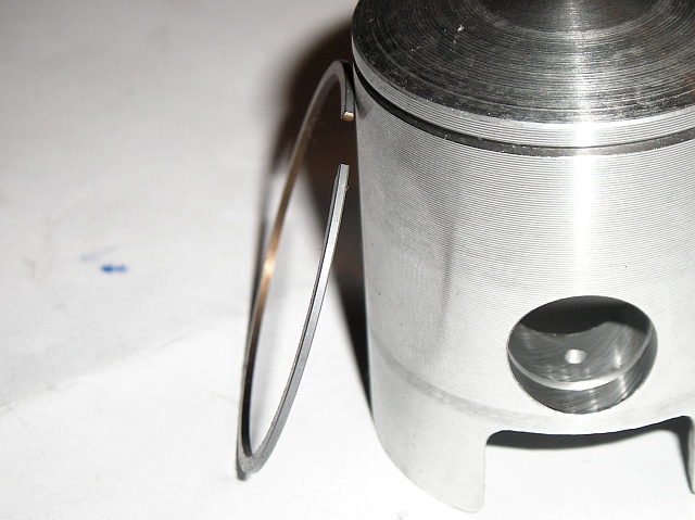

1mm ocel, nízké tření a dlouhá životnost. Litina u mě už dojezdila

ja ted budu zkouset ten pochromovanej :-)
Příspěvekod Pat » úte kvě 14, 2013 14:54:13
Kde to shanite ty pisty? Myslite ze by mel smysl takovej pist do klasickyho valce kvuli zivotnosti treba :)
