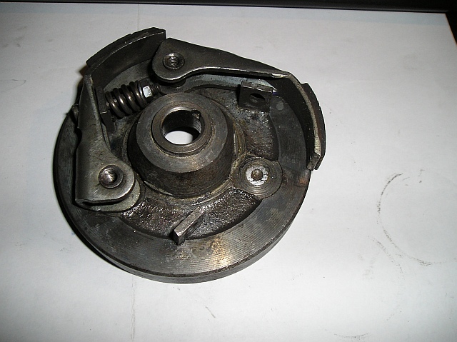

Příspěvekod Pat » pon kvě 20, 2013 6:51:05
razeni pokud mas tezky celisti se da udelat zredukovanim vahy, tzn ubrousit z kazde celisti co pujde na mistech kde to neni potreba, ty celisti sou i tak dost pevny, takze bych se vubec nebal :)
Příspěvekod ridchey » pon kvě 20, 2013 8:12:13
nj, to je taky pravda, ono laborovani s tvarem plosky na regulacnim plechu se muze nevyplatit,bo bych tak prisel o tu tvrzenou plochu...
Příspěvekod Pat » pon kvě 20, 2013 12:08:51
Tvar unasecu na ten bych v zadnym pripade nesahal!! Pokud mas tezky celisti tak je nejjednodussi varianta ubrousit nebo odvrtat, abys snizil hmotnost, pak musis vynalozit vetsi rychlost abys vyvinul stejnou odstredivou silu jako predtim. Aspon co vim tak zakony fyziky by meli fungovat vzdycky :-D

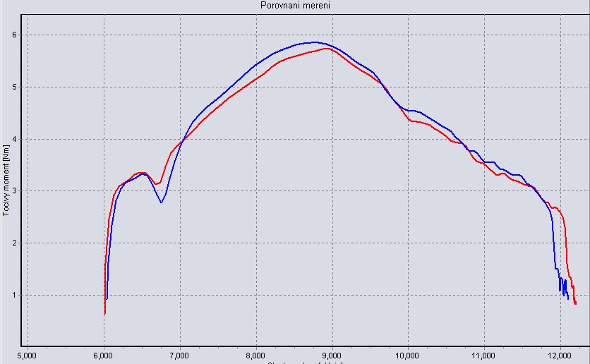

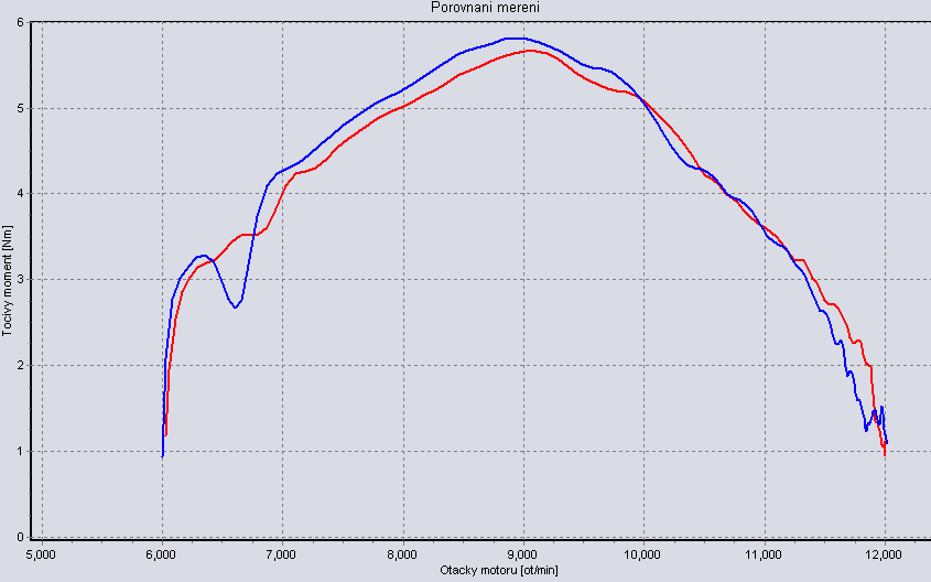

Příspěvekod Fajn-Tom » pon kvě 20, 2013 22:51:35
Potřeboval jsem jsi ověřit vliv teploty motoru a výfuku na točivý moment. Výsledek je vidět na grafu, takže kdo chladí ten jede :lol: :lol:
Výfuk 1
Výfuk 2
Příspěvekod Fajn-Tom » stř kvě 22, 2013 21:58:11
půjčil jsem si výfuky na zkoušku, nasadil jsem ten co by měl nejvíce točit a takhle to dopadlo po 100m. Motor bez záteže dokáže 14000 ot/min a to s docela slušným spodkem, když přispůsobím objem výfuku aktuálním otáčkám motoru mohlo by se dosáhnout stejný otáčky i za jízdy
Příspěvekod ridchey » čtv kvě 23, 2013 5:40:42
no, tak to je mazec, to vypada bud udelat silnejsi cepy pro pakny, nebo pakny vylehcit na strane cepu, nebo...vyvinout jiny tvar paken celkove lehcich u cepu
