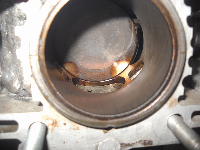

Příspěvekod Fajn-Tom » úte zář 10, 2013 19:10:06
Konečně jsem se dostal k tomu abych zkontroloval motor po Třtěnicích. Hned po sundání hlavy mi bylo jasné, že válec nefunguje tak jak by měl. I když výkon válce je slušný, tak plochou kanálu a časováním by měl být vyšší. A teď už vím co je špatně, takže vložka ven a už se zase frézuje. Nejlepší by bylo udělat válec znova a líp, ale už jsem si řekl že žádný další nebude.

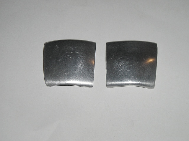

Příspěvekod Fajn-Tom » sob zář 14, 2013 19:32:31
pro zlepšení průběhu výkonu jsem vyrobil tyto dva kousky hliníku
Příspěvekod Pat » ned zář 15, 2013 0:16:47
k cemu to bude slouzit?
