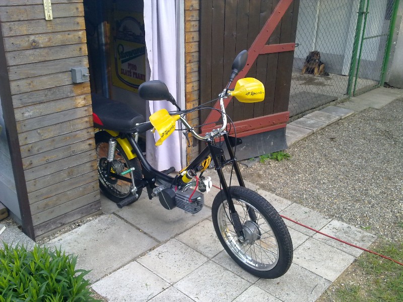

Příspěvekod UfiYk » úte čer 07, 2011 18:21:39
Nepojmenovaný 1.jpg (182.98 KiB) Zobrazeno 16205 krát
UfiYk
Příspěvky: 80
Registrován: čtv bře 24, 2011 20:59:52

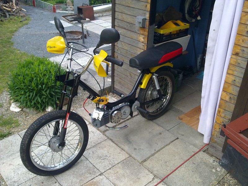

Příspěvekod UfiYk » úte čer 07, 2011 18:22:37
Nepojmenovaný 2.jpg (181.1 KiB) Zobrazeno 16205 krát
UfiYk
Příspěvky: 80

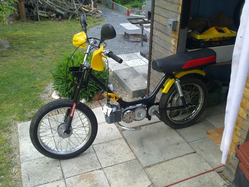

Příspěvekod UfiYk » úte čer 07, 2011 18:23:17
Nepojmenovaný 3.jpg (179.17 KiB) Zobrazeno 16205 krát
UfiYk
Příspěvky: 80

Příspěvekod UfiYk » úte čer 07, 2011 18:24:37
Jinak ten papírový kapesník mám na tom karbeci proto, jelikož nemám ještě filtr a nechci aby mi tam napadal bordel, jelikož brousím, řežu atk.... Tak aby ste se nedivily :D

Příspěvekod Angelo » úte čer 07, 2011 19:53:53
No tak to vypadá zatim hodně dobře. A co ta startpáka, to bude stejný princip startování jako dřív, že nejdřív se roztočí kolo a potom motor? Vlastně místo šlapadel, tam máš nakopávačku?
Re: Babetta210 Tuning => Ejbý
Příspěvekod UfiYk » úte čer 07, 2011 19:59:35
Díky.. :-)
Jojo, přesně tak, místo šlapadel tam mám nakopávačku se stupačkami.

Příspěvekod kopr » čtv čer 09, 2011 8:55:18
Mám dotaz, z čeho je to sedlo a ty řídítka?
kopr
Příspěvky: 199
Bydliště: České Budějovice
Příspěvekod UfiYk » čtv čer 09, 2011 15:27:56
Ahoj, sedlo je z Jawa23 mustang, a řidítka jsou ze simsona :-)
