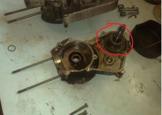

Příspěvekod luk5555 » sob dub 14, 2012 18:49:40
Tak dnes sme s ocom rozpolili motor- treba vymeniť voľnobežku, no zdá sa že bude treba aj nový výstupný hriadeľ a ešte nový ozubený remeň. Piest a hlava boli celé zadrbané od karbonu- asi tým M2Tčkom. Ložiská sú v pohode, asi sa hneď aj vymenia guferá. Predvčerom som kúpil novú rozetu, reťaz a tesnenia do motora a základnú farbu aby som mohol začať v najbližšej dobe začať striekať...
A ešte jeden dotaz:
To menšie ozubene kolečko má byť tak ako je to na obrázku? lebo si niesom istý:

Příspěvekod PetrT30 » ned dub 15, 2012 7:41:07
není to moc dobře vidět, ale myslím, že to máš OK.

Příspěvekod luk5555 » ned dub 15, 2012 8:39:01
dík, to som potreboval vedieť. Ale ono to aj dobre sedí keď je to menšie kolečko naopak

Příspěvekod PetrT30 » ned dub 15, 2012 11:55:20
To je pravda, že to lépe sedí a lépe to i vypadá, ale být to tak nemá. Tuším, že starec psal, že když se osadí naopak nemělo by se nic zásadního přihodit.
