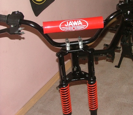

tuto zimu jsem postupně celou babettu rozdělal a začala postupná přestavba stroje k obrazu mému.
Nejdřív šel na řadu motor jelikož si ještě na půlení motoru netroufám z důvodu málo informací tak jsem jeho rekonstrukci udělal jen z části. vše jsem kompletně očistil , vyměnil jsem všechny dostupné gufera , dal jsem nové čelisti i pružiny do spojek, v práci jsem si udělal výbrus koupil nový píst a kroužky, nový přev. olej. takže motor aktuálně připraven na nasazení a instalaci nové elektriky.

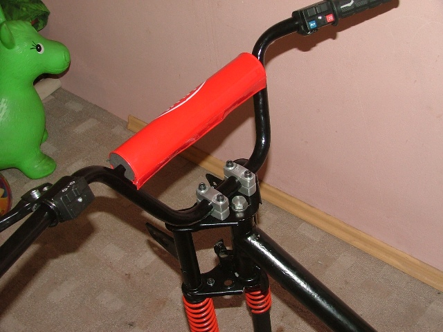

Rám, vidle, řidítka (Simson) tlumiče (mustang) nádrž a plechy aktuálně stříknuté plničem v nejbližší době půjdou do barvy černé s červenými prvky.
připravuju renovaci sedla a mnoho dalších akcí. vše sem budu postupně dávat včetně fotek tak jak to budu skládat dohromady.

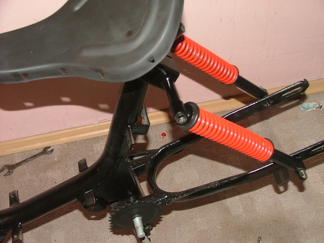

Taky sem konečně zkompletoval tlumiče z mustanga a rozebral sedlo.

To ještě nevím boť sem je ještě neměl možnost vyzkoušet ale podle všeho co sem slyšel by to mělo být lepší , jezdím hodně po lesních cestách kde budou tužší tlumiče asi poznat, uvidíme :) navíc to byla nutnost na babči byli oba tlumiče prasklé.

mozna ti budou tlumicum zavazet kryty retezu
Re: jawsonova 210na
Příspěvekod wenca084 » pát bře 27, 2015 16:47:00
Né možná ale určitě ,myslím že mají níže posazenou pružinu, vhodná manipulace s flexou to jistí.

jj díval sem se na to a nějakou úpravu to chtít bude ale nic co by nešlo udělat :lol:

Příspěvekod jawson » úte dub 21, 2015 20:50:49
nainstalovány tlumiče , vidle a řidítka , tento víkend se vrhnu na motor a následnou elektroinstalaci, to bude teprve ta správná laborace :D
