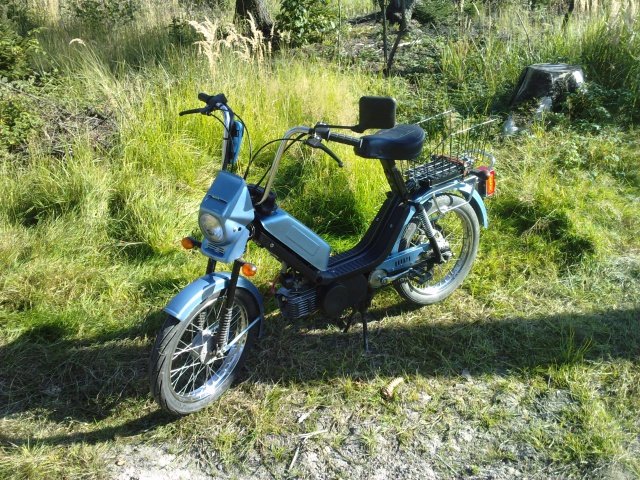

Příspěvekod Tom_R » pon úno 01, 2010 13:20:49
Trochu vyšlechtěná Babetta :)

Na jaře dodám opět nové fotky trochu jsem zase pracoval na vylepšení

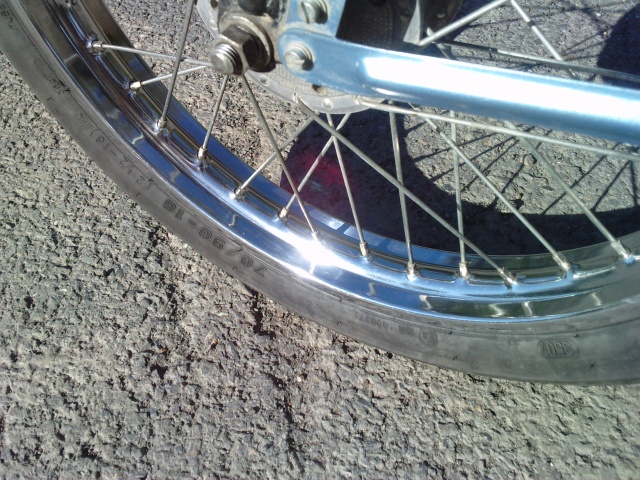

Pěkný to máš, hlavně chválim ráfky :D

Pekná pekná. Chválim. Ráfiky sú naozaj pekné. To muselo dať hodne práce, kým si ich vyleštil do takéhoto lesku. Na to by som fakt nemal nervy :lol: . Nie že by som Babettu zanedbával, ale toto by bolo na mňa hodne. Ja si svoje liate disky z času na čas umyjem wapkou aby boli naozaj biele a mám pokoj. Chcem sa ťa opýtať, ako ti blikajú smerovky? Predpokladám, že máš originál Babeťťácky prerušovač. Počul som že na Babette blikajú na striedačku-predná svieti, zadná nie, predná nesvieti, zadná áno. Je to tak? Alebo blikajú súčasne, ako na aute? A ešte ma zaujíma, aký to je rok výroby?

Pro Martin:1.Díky za chválu a díky i za chválu i Angelovi.2. Chromované ráfky byli pěkné už od předchozího majitele který se o Babettu taktéš staral mě je stačilo jen trochu nalešti a natřel jsem je chromofixem já jí od předchozího majitele koupil v seriovém stavu takže veškeré upravy jsou mé tudíš i blinkry a přesně jak říkáš blikají na střídačku a taky zapojení je o to složitější protože ke každému blinkru jde samostatný kabel. Přerušovač mám tento http://shop.motomaxsro.cz/cz-detail-439 ... rovak.html uplně stejný a koupil jsem ho za 148Kč nikde ale není schéma zapojení takže jsem vůbec nevěděl jak to udělat ale jelikož jsem elektrikář tak jsem si poradil jinak mám na Babettě totálně překopanou elektriku a chci ještě řešit alternátor.

Jo a jinak ty ráfky když už jsou tak naleštěné tak ta udržba spočívá v oplachnutí to dělám když myju celou babettu a po oplachu je stačí suchou hadrou usušit jak nádobí aby tam nebyly zaschlé kapky vody. Jinak s Babettou jezdím běžně i za deště a sem tam se naskytne i bahno takže se tam nalepí ledacos

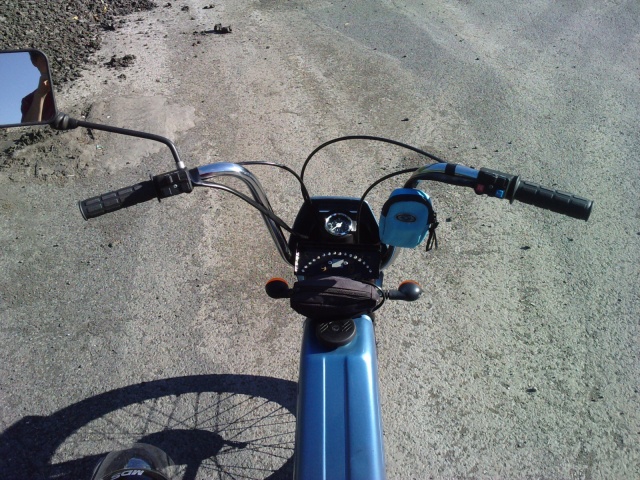

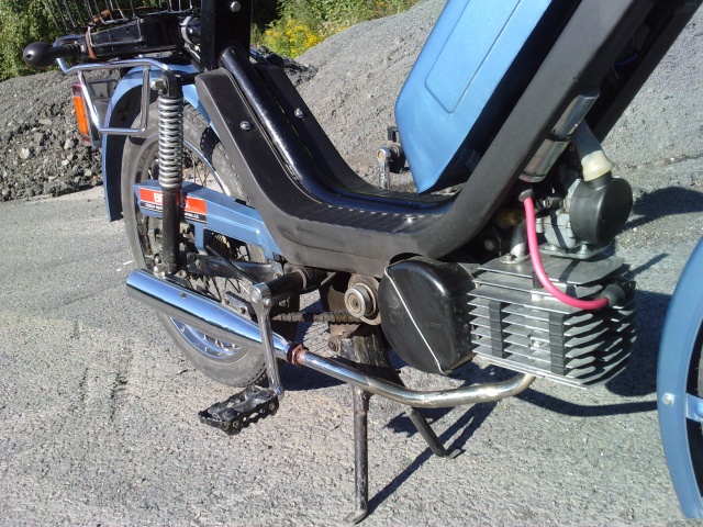

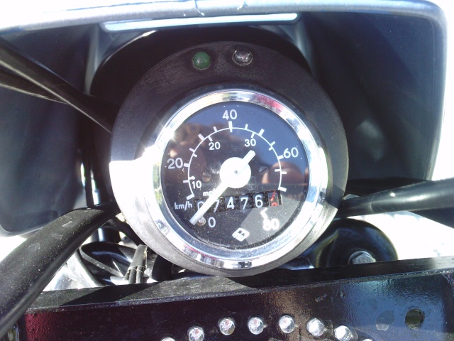

Takže ještě pár fotek jsou sice z minulého roka, ale jak jsem říkal předtím až bude babetta v kupě pěkněji naleštěná než ted a bude hezky tak udělám nové fotky ted už se Babetta dočkala elegantnějších dvou zrcátek které podle mě zvedly vzhled
Kokpit a kontrolky tlumené/dálkové
Pohled Babettáka
Výfuk

Ešte mám pár otázok. Na čo všetko sú tie LEDky?
A ďalšia otázka ako si vyriešil diaľkové svetlo?

Dálkové jsem vyřešil akorát tak že jsem koupil domino páčky s pepínači a parabola na Babettě byla už zřejmě nějaká jiná a dokonce v ní byla dvouvláknová žárovka takže jsem pouzel zapojoval, ale někde tady na foru jsem viděl fotku té paraboly
Dvě diody na tachometru jsou kontrolky světel zelená tlumené modrá dálkové
"Palubovka" co jsem si dělal tak tam je led diodový otáčkoměr
Ještě tam je displej a ten pokud zapnu parkovací světla tak se na něm zobrazí ON to at vím když je někdy nechám zaplé přes den protože ten led displej neoslnuje v noci a jde vidět i na slunci. Někdy nechávám parkovačky zaplé i když stojím po tmě někde a to pak lidi nechápou jakto že Babetta svítí :D a motor je vyplý.
