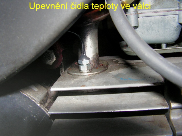

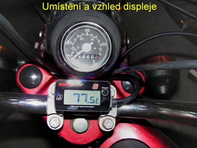

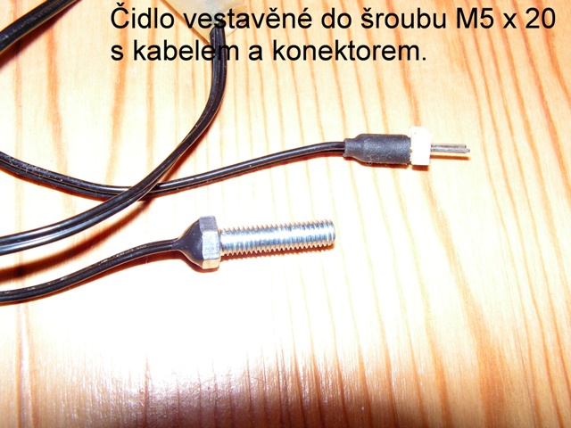

Takhle umístěná sonda měří spíše teplotu hlavy než válce. Já mám podobný teploměr, ale čidlo mám ve šroubku M5, který uchycuje koleno sání k válci. V tom místě se teplota pohybuje mezi 70 a 110 stupni podle režimu jízdy a teploty vzduchu. 120 °C jsem nikdy nepřekročil. Jinak ten teploměr co jste objevili je dobrý a za super cenu, já mám KOSO s podsvícením, ale byl podstatně dražší. Taky byl na fóru nafocený, ale jak jsem zjistil, fotky se nějakým způsobem ztratily, tak je posílám znovu.

To se nedivím že nepřesáhneš teplotu 120C protože koleno je dobře ochlazováno proudícím vzduchem ale je to celkem fuk kolik to měří důležité je určit si u Babetty mezní hodnoty.

S tím že je třeba si určit správné hodnoty pro svou babettu naprosto souhlasím, pokud jde o to ochlazování od kolena, těžko říct. Samotné čidlo je utopené ve šroubu dost hluboko, takže je každopádně pod horní hranou hliníkového tělesa válce. Nakolik je toto místo ochlazováno odvodem tepla do kolena nedokážu odhadnout.

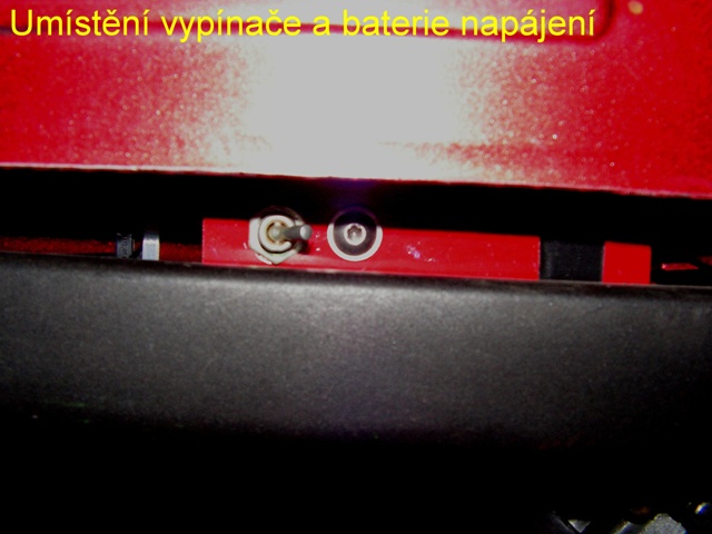

Tak už ho mám doma jakou tam máš baterku mikrotužkovou?

nene, mám tam malou viz foto:

Tak já tam mám mikrotužkovou no ještě že tak zezadu ten teploměr mám trochu jiný.

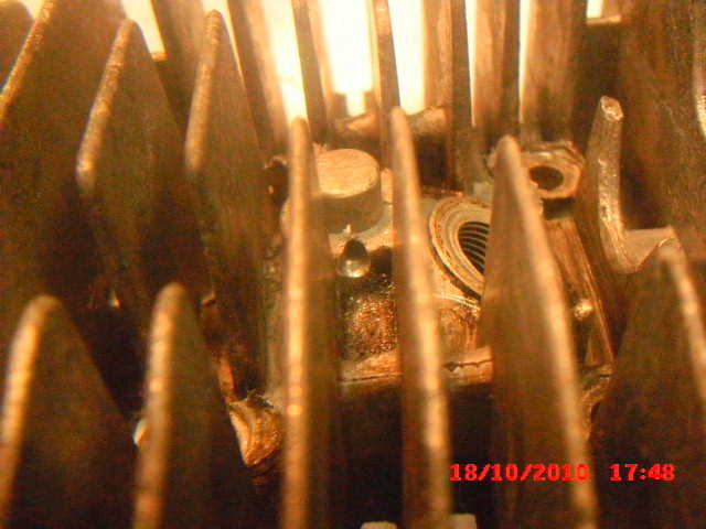

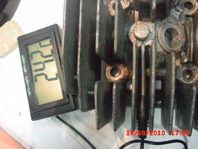

Tak dnes mi přišel teploměr z TME, mám do 150°C. Čidlo je umístěno ve špičce měřícího hrotu, pro přesné měření stačí "zapíchnout" do měřeného prostředí 1cm. Rozhodl jsem se pro měření využít nálitek pro dekompresor na hlavě, čidlo je z boku.
Použit vrták 3.5, díra hluboká 15mm
Teploměr zasunutý do vyvrtané díry
Díra vyvrtaná do hlavy
