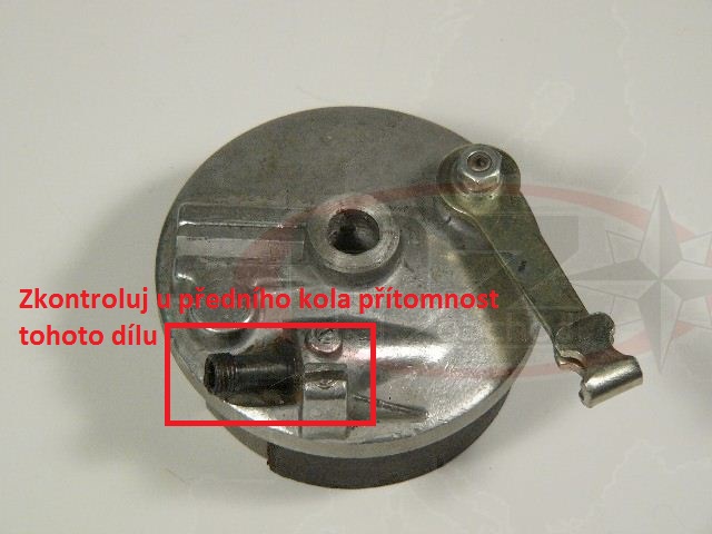

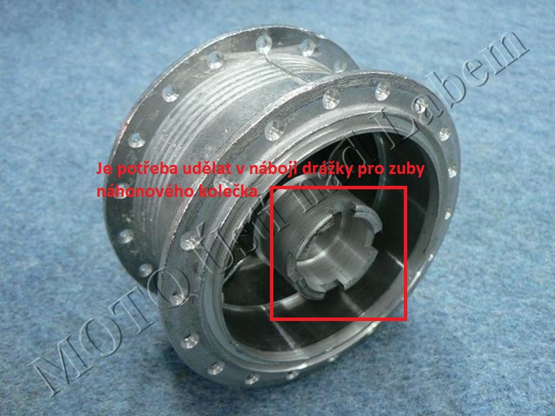

Jako první zkontroluj jestli tvoje babetta má náhon. Popisky úkonů jsou pod obrázky.
Jako první zkontroluj jestli tvoje babetta má náhon. Viz obrázek. Pokud ano si za vodou. Potom stačí sehnat kryt a držák tachometru a babettové lanko k tachu a hotové.
Pokud tam ten díl nemáš je to horší. Budeš muset sehnat víko přední brzdy s náhonem a podle obrázku udělat přesně o 180° dvě drážky proti sobě. Dvě stačí když se do nich potom tím náhonovým kolem trefíš.

Příspěvekod Azor » sob srp 31, 2013 11:57:52
A pokud máš ve víku náboje náhon, zkontroluj jestli není uvnitř vymletý, pokud se tam totiž dostala voda nebo to nebylo dost mazáno, bude šnekové kolečko určitě v hajzlu (a tyto díly se už neseženou). Jo a ty drážky stačí 2, nejsnadněji se dělají pomocí vysoustruženého pomocného kroužku s 2 dírkami (teda pokud máš možnost soustružit). Ten bazmek se nasadí do náboje a přes dirky se jednoduše vrtačkou udělají ty 2 drážky. :)
