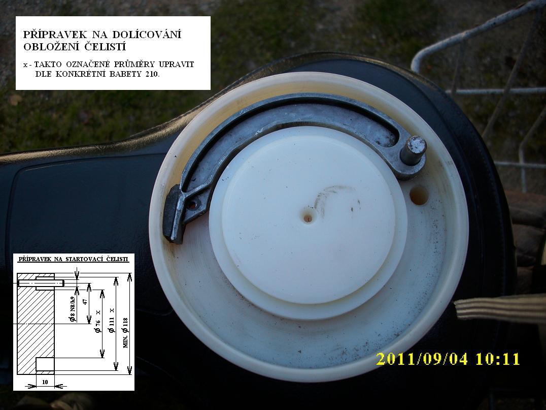

V minulosti jsem několikrát řešil startovací čelisti, mimo jiné připevnění obložení na čelisti. Obložení jsem přilepil vteřinovým lepidlem a pojistil dvěma
kolíčky z hliníkového drátu o průměru cca 2.5 mm, nebo jsem v čelisti vyřezal závit M3 a obložení přišrouboval dvěma šroubky se zapuštěnou kuželovou hlavou
nebo bez lepení přinýtoval dvěma hliníkovými nýtky ze stejného drátu, rovněž zapuštěné. Držely všechny způsoby. Obložení jsem nechal o něco vyšší a
dolícovával s vůlí cca 1 mm do přípravku, jehož fotku i náčrtkem přikládám. Co se týče materiálu obložení, opravdu nejlepší je to z těch jeřábů, nebo
v mém případě z pásové brzdy na rámových pilách. Toto obložení je na bázi gumy, je měkké, ale v případě nýtování je nutno postupovat opatrně, rádo
praská. Tvrdé obložení z osinku mi nefungovalo, musel jsem jej vyměnit.
