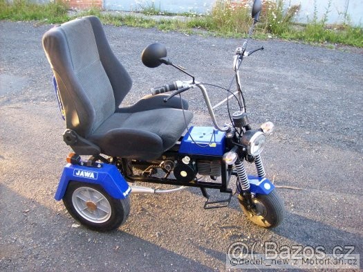

Ta nakopávačka je blbost.To ne.S tou vrtačkou už laboruju.Je tam 24mm matka ale jen 3mm vystouplá.Takže si myslím že by se žvejkla.Startér z Fiata??? No zní to zajímavě.Něco si o tom zjistím.Ale chtěl jsem něco takového co mají tříkolky pro invalidy s babetta motorem.

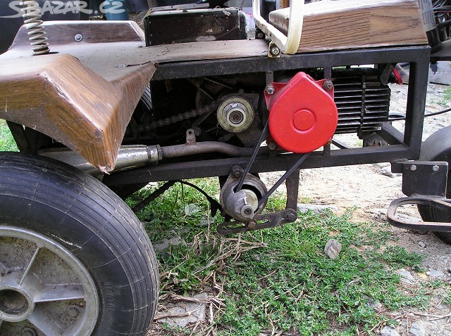

Tak jsem našel tuhle fotku.Možná že je to řešení mého problému.

Příspěvekod ridchey » pát zář 20, 2013 21:25:11
jj, do starteru misto ozubeneho kola udelat remenicku, a prisroubovat taky jednu na altik....
akorat jeste vyresit vlonobezku na startovani

volnobezka uz by mela v tom starteru byt.
