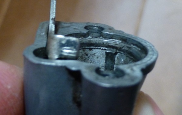

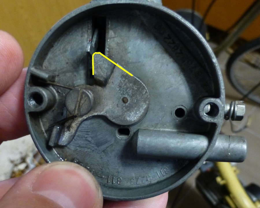

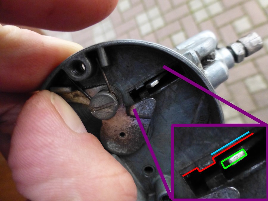

Zdravím zdejší komunitu, jsem tu nový a budu potřebovat pomoc
Zdědil jsem Babettu 210 v ne zrovna dobrým stavu a chtěl bych ji přes zimu dát do kupy. Mám následující problém:
Když "zapnu" sytič, tak díky pružince ta páčka (na obrázku zeleně) vycvakne ven a zadrží západku (žlutě). Problém nastává, když zatáhnu za plynové lanko a ta páčka (zeleně) by se měla vsunout zpět do té drážky. Brání tomu ten výstupek (na obrázku červeně) o který se opře, protože tu zelenou páčku přimáčkne žlutá západka k modré stěně. Prostě si představte, jak na tom druhým obrázku dělá ta páčka pohyb zpět. Kde je co špatně?

Nejjednodušší je ta otázka s pérkem, ano je to ten díl, pérko se dá na kolíček, zasune do díry, mírně zatlačí a na ten kousek co vyleze se dá ten malý zajišťovací kroužek. Rozdíly v karbesech by měl vysvětlit sám automotokoníček. No a ta západka, to je nějaké divné, ještě jsem se nesetkal s tím, že by to nefungovalo. Doufám, že je ti jasné, že západka je dvoupolohová, tj. že po částečném zatažení za lanko plynu nejprve skočí do 1. polohy a po dalším nebo razantnějším zatažení se to otevře celé. Pokud ta vypínací páčka není zdeformovaná nebo vypadlá z čepu, neměl by být problém. Teď u sebe nemám karbec, abych to moh proštudovat a těch výčnělků jsem si nikdy nevšiml, takže buď někdo chytřejší nebo až večer až si s tím pohraju.

Azor píše:Doufám, že je ti jasné, že západka je dvoupolohová, tj. že po částečném zatažení za lanko plynu nejprve skočí do 1. polohy a po dalším nebo razantnějším zatažení se to otevře celé. Pokud ta vypínací páčka není zdeformovaná nebo vypadlá z čepu, neměl by být problém.
Ano, vím, že je dvoupolohová - vlastně tří, když počítám i polohu "vypnutou". Ta prostřední poloha funguje OK. Problém je v té poslední, když ta páčka vycvakne až ZA západku (viz druhý obr.). Páčka není vypadlá z čepu a ani se nezdá být zdeformovaná.

Tak jsem laboroval s jedním starším karbecem. Nejdřív jsem to, ani nevím jak, dojebal tak, že se to začalo chovat tak jako tobě. :mrgreen: No a postupně jsem zjistil, že záleží na tom horním konci toho ovládacího jazýčku, tam kde je to ohnuté do vinglu o který se opírá to mrňavé pérko. (Momentálně nemám při ruce nic na focení, ale je to k pochopení i bez obr.) Ten krátký ohnutý kousek je třeba kleštičkama opatrně přihnout (tak trochu do krutu), aby se při nasazení vršku šoupátkové komory opřel o kousek dříve o ten spodek (těleso karbu) . Tím dojde k tomu, že jazýček zadržující clonku sytiče se vůbec nedostane nad ty výstupky (tj. nevytrčí se tak moc dopředu a zůstává jimi stále alespoň částečně veden). Pak to funguje naprosto spolehlivě. :) Možná k tomu někdo zkušenější něco chytrého dodá, ale myslím, že úspěch v ničem jiném než v šikovném použití kleštiček nespočívá.

Hledat problém na druhé straně té páčky mě nenapadlo, ale když se nad tím zamyslím, zní to logicky. Zítra, až se vrátím z rachoty, se na to mrknu. Díky za tip.
PS: Ještě mě napadlo opatrně odbrousit ten výstupek v tělese karurátoru (na té první fotce červeně). To by myslím taky mohlo pomoci. Asi by to sice vyřešilo problém, ale nezjistil bych příčinu.

... tak myslím, že se v tom už někdo šťoural - podle těch dvou vrypů na tom zahnutém konci páčky.
Zkouším to opatrně přiohnout, ale moc zlepšení se zatím nedostavuje. Ona ta mrcha je dost pevná :x a nerad bych to zkru*vil. Novou shánět nehodlám. :wink:

Příspěvekod ELKA88 » sob lis 12, 2016 16:07:00
Na chváli jsem se odmlčel. Musel jsem dokoupit nějaké náhradní díly a taky jsem měl nějaké nečekané opravy na baráku. Ale k věci ... ten konec páčky se mi podařilo trochu přiohnout a mechanicky to chodí jak má. Snad to bude fungovat i potom, až ho zamontuju na babču. Ale to je ještě na dlouho. V každým případě díky za rady.
