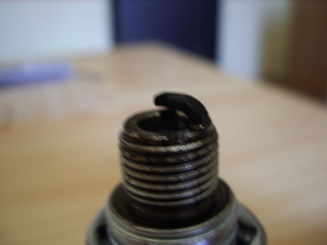

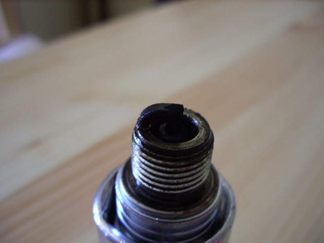

Příspěvekod kopr » čtv črc 08, 2010 12:08:12
Předstih jsem dal na 1,3. Takže dnes nová svíčka. Udělal jsem projíždku a vše bylo při starém po rovině maximálka 35 z kopce se rojela přes 50. Když jem se už vracel a byl jsem kousek od domu tak se babetta zázračně probudila a po rovině vlastní silou jela 50 to vydrželo asi 1 km a pak z těch 50 úplnš ztratila výkon začala zpomalovat až úplně chcípla. Myslel jsem, že došel benzín. Přepnul jsem na rezervu nastratoval a jela zas jen do 35. Dojel jsem domů nalil jsem benzín. Zkusil jsem jí zase projet ale zase jen maximálně 35km/h. Svíčka vyfocená po 14 ujetých kilometrech.

Příspěvekod martin110r » čtv črc 08, 2010 12:16:09
Sakra tak z tohto som jeleň. Ešte sa opýtam. Má motor pravidelný chod (na voľnobehu/v otáčkach), alebo sem tam ako keby vynechá?
