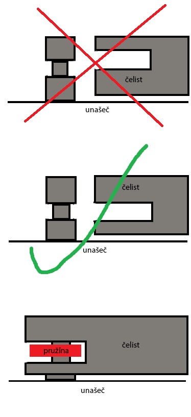

Příspěvekod babetak55 » pát dub 12, 2013 15:08:17
startovací čelisti
Naposledy upravil babetak55 dne pát dub 12, 2013 19:30:04, celkově upraveno 1

Příspěvekod kolos » pát dub 12, 2013 18:10:42
babetaku55, ten obrázek je nějaký podivný. Startovací čelisti a jejich čepy mají drážku pro pružinku přesně uprostřed a proto, když něko neví, tak je může namontovat obráceně. Ale abych pravdu řekl, tak nevím co to udělá, když se namontují obráceně. Asi prokluzují, co jiného.

Příspěvekod babetak55 » pát dub 12, 2013 19:51:15
kolos
už jsem to opravil !!
misakGS
jinak pružina musí byt v žlábku.
když tak troch uber obložení ze startovacích čelistí.
