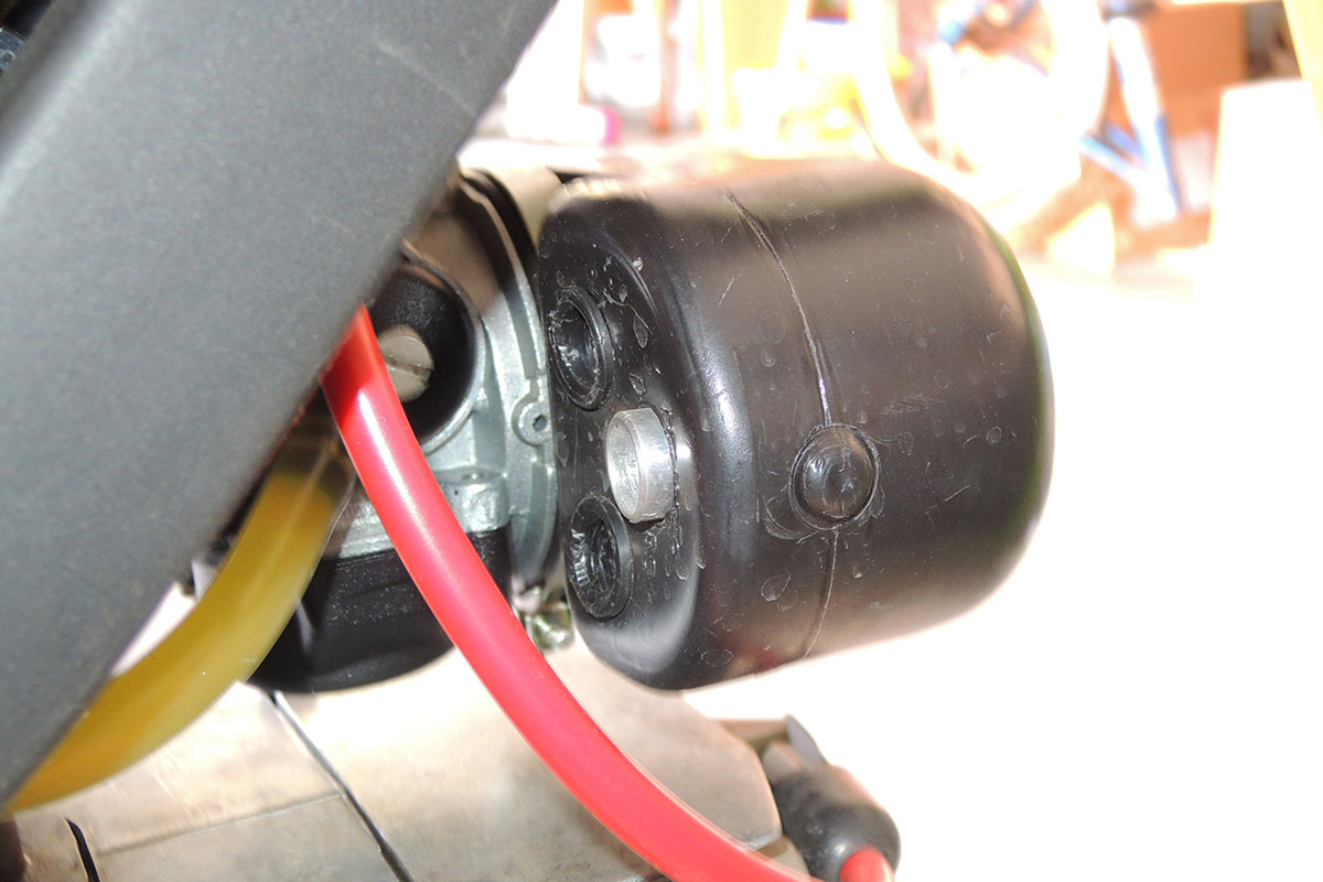

Zkoušel jsem větší trysku, mělo to lepší spodek ale nahoře to bylo moc bohaté a čtyřtaktovalo to.
Můj karburátor je osazen tryskou 52, zkoušel jsem 48 i 56 a na 48 supr nahoře, žadnej spodek, na 52 spodek normální nahoře vynechává, 56 lepší spodek, od vyšší rychlosti vynechávala. Nakonec jsem zůstal u trysky 52 a udělal do sání (mám to větší zaroh) o jednu díru navíc (jsou tam dvě) a vynechávání ve vyšší rychlosti přestalo.

Daj foto tích dierok.

Ahoj,já mám problém se spodkem,když je motor vlažný-vynechává,vyšší otáčky-není problém.Mám trysku také 52 a sání za roh.Jakmile se motor dostatečně ohřeje,tak to funguje normálně.Myslel jsem,jak mám zvetšený sací kanál,zda by to nechtělo nepatrně větší trysku.Ty máš original válec? Jinak s tou dírou v sání navíc je dobrý nápad,koukal jsem a jsou tam takové nátrubky,asi ohleně hluku. Dík

Re: Dell Orto - trysky
Příspěvekod pavelt74 » ned dub 13, 2014 21:48:42
Dík za foto,ten nátrubek co tam máš je soustružený nebo si ho z něčeho použil? Sání mám v plánu předělat aby bylo ve stejném průměru od karburátoru až po válec z nerez kolen.

Příspěvekod Nepér » pon dub 14, 2014 9:30:15
Měl jsem ho v šuplíku s podobnými "předměty, co se můžou jednou hodit". Ještě jsem se v něm snažil zvětšit díru, i v těch plastových, ale moc to nešlo.

Příspěvekod Pat » úte dub 15, 2014 8:58:21
Resilo se to tady uz min dvakrat. Tady ten vetsi co je na fotce prej ma trochu nizsi hlucnost, ale funkce jsou oba stejny, takze to si nevyberes :)
Příspěvekod Nepér » úte dub 15, 2014 10:08:04
Ten větší škrtí sání ve vyšších otáčkách a obohacuje tak směs, ten menší nemám. Toť moje zkušenost. Dirka to spraví :)

Příspěvekod BURE » sob črc 09, 2016 13:49:32
Nepér píše:Ten větší škrtí sání ve vyšších otáčkách a obohacuje tak směs, ten menší nemám. Toť moje zkušenost. Dirka to spraví :)
Ahoj,
jak velka by mela ta dirka byt? Nemel bys nekde rozmery toho natrubku?
