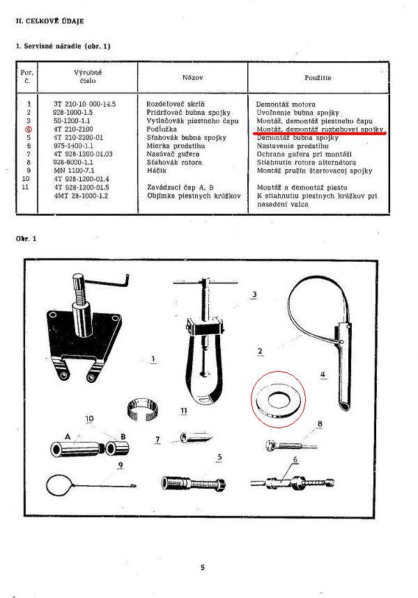

Zdravím.
Rád bych se zeptal, k čemu slouží taková podložka, díl číslo 4 na obrázku servisního nářadí, v dílenské příručce ke 210.
Dík
Re: Servisní nářadí
Příspěvekod Starec » pát říj 23, 2009 21:28:06
Myslím, že táto odpoveď sem nepatrí a ak uzná moderátor nech to presunie na správne miesto, ovšem slušnosť je na otázku aj odpovedať.
Mám dojem, že je to tam jasne napísané, ale beriem na vedomie, že s tým mal málokto do činenia, tak sem napíšem ako sa to používa, aby ste mali v tom jasno.
Iste už nejeden mal rozobraté rozbehové čeľuste a ak ich dával do kopy potreboval tiež z druhej strany bubna na kolíčky nasunúť segerové poistky, ovšem količky ako na potvoru málo vyčnievali z bubna,( lebo ich perujú pružné polmesiačiky) tak ste ich museli z druhej strany dáko pritlačiť, aby sa viac vysunuli. No a práve na toto je tento prípravok. Vezmeme bežne šrúbu M 8, čím dlhšia, tým lepšia, ale taká 5-6 cm bi hádam aj stačila. Dáme na ňu podložku, takú aby nám neprešla cez ten prípravok č.4 a nasunieme cez prípravok a zároveň presunieme cez stred rozbehových čeľustí a bubon na druhú stranu. Na šrúbu znova dáme podložku, takú aby sa nám oprela o bubon, potom matku, ktorú ak budeme doťahovať, tak tá nám z druhej strany pritiahne čeľuste až na doraz a kľudne môžme nasadiť mosadzné podložky a ségerky. Ak to máme zmontované, jednoducho to povolíme a rozoberieme. Túto pomôcku si jednoducho môžte aj doma vyrobiť, ale hrúbka materiálu musí byť minimálne 3 mm, aby sa nám to pri doťahovaní nezdeformovalo( neprehlo) Veľkosť prípravku tiež nie je dáko zvlášť dvôležitá, ale musí byť aspoň ako obvod namontovaných rozbehových čeľustí.
