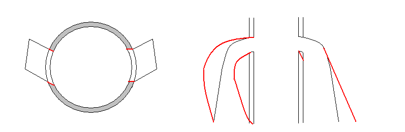

vrtačku a na ní stopkovou frézu :wink:

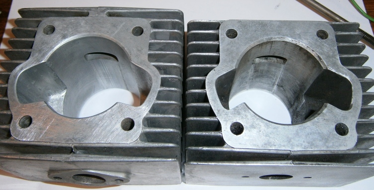

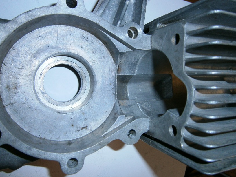

to rozšíření ve spodní části vložky ze 16 na 20, musíš udělat i v karterech a slícovat to.
Zkotroloval jsis jestli na válci 207 půjde rozšířit šachta o 2mm na každou stranu se zachováním tvaru?? Tvar šachty má totiž velký vlil na správné nasměrování proudu směsi. Vyústění přepouštěcích kanálů se upravuje potom co upravíš šachty, musí ti plynule přecházet do kanálu ve vložce.
Na ukázku tu chvili nechám tenhle obrázek jak se daji upravit přefuky. Levý přepouštěcí kanály jsou právně, pravý špatně.

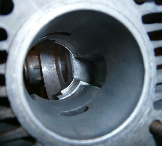

Nevím jestli se mi podaří zachovat původní tvar tý šachty, ale nějak si s tím pohraju. Ten obrázek dává smysl! Myslím, že materiálu tam je dost.
Tak tohle už asi nestihnu :) ale dám tomu trochu srdíčka aby se povedlo. Horší než originál to nebude. Koukal jsem, že původně šachta měla přesah oproti díře cca 2mm (směs narážela do stěny válce až potom šla směs do válce).

Příspěvekod PetrT30 » pát čer 01, 2012 20:01:39
zbývá ještě trochu zaleštit
a opravit kartery
