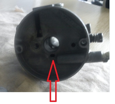

Dnes sem komplet rozdělal karbec a opět vše přečistil co to jde a nahodil nové těsnění komory(mj. puvodně sem tam měl 2 těsnění na sobě)
Vše složil, zajel za kámošem a zpět(15km) a jede to minimálně stejně. Chci zažít ten pocit, když něco vyčistím,tal to pojede líp. Jak tady čtu že vam to jede jak splašené :lol: Mě furt stejně tacho 45
Ještě pro kontrolu kde ty karbece tečou ?
Tady mi to teče
EDIT : co jsem přijel domu, tak sem to nechal stát něco přes hodinu se zapnutým palivem. Na misce v rožku bylo trochu bezinu, ale jak to kapalo včera kde jsem viděl že co 30 o kapnulo tak dnes sem na to čuměl a nic. Trošku prosakuje i ta komora ale kolečko pod babettou se mi neudělalo, ikdyby se to mělo vypařit tak flek by tam byl. Nerad bych to zakřiknul, tak ještě něco pojezdím a spočtu spotřebu.

Příspěvekod colcino » sob čer 15, 2013 19:20:51
Klasika- špatná hladina

Příspěvekod Pat » sob čer 15, 2013 21:08:17
tam to kape vzdy malinko, pokud to mas behem hodinky par kapek tak to je v pohode
ale i tak benzin vypinej :)

Příspěvekod tuningrob » sob čer 15, 2013 22:35:48
Jj,študoval sem to seřízeni hladiny ale moc to nechapu.musim sehnat srouby a pak nadobu a dal. Ale nejprv neco najezdim a hlavne koupim ty veci na karbec at mam jistotu.treba zitra to uz potece vice nez dnes. Nevim cim to ze pri rozebrani a slozeni to lepe tesni..
Benzin vyply,to jen na zkousku :-)
