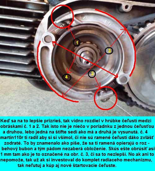

Že ti to ide teraz ztuha to nevadí, máš nové radiacé čeľuste a obloženie treba prispôsobiť. To spravíš potom ak ti to už bude štartovať. Teraz sa skôr zameraj na štartovacie čeľuste. Podľa priloženého obrázku zisti kde je chyba.
V radiacej spojke teraz chyba byť nemôže, lebo tak vyzerá, že radiace čeluste sú skôr na pevno spojené z ozubením bubnom a preto to ide trocha ťažšie.
Ešte jedna otázka: ak potočíš rotorom na pravej strane tam ako máš cievky, ide ti volne to otáčať dookola aj s piestom? Pýtam sa ťa preto, či si tam nedal náhodou sviečku z dlhším závitom a teraz ti piest naráža na sviečku a nejde pretočiť kľukovkou.

Pozri ak sa s tím nechceš piplať, tak tam prehoď celú starú radiacú mechaniku, malo by to radiť bez problémov, ak to bude všetko suché. Ovšem ak sa stým chceš trocha pohrať, tak musíš troška z tých nových radiacích čeľustí, z obloženia trocha pilníkom zbrúsiť, ale jemne. Uberaj po troška kým sa ti unášač aj s čeľustami nebude v bubne točiť voľne, dopredu aj dozadu. Medzi obložením a dotykom o stenu bubna by mala byť vôľa pri stiahnutých čeľustiach približne 0,5 až 1 mm.
Postupuj takto: vypáč unášač aj čelusťami von a trocha opilníkuj obloženie, jemne. Vsuň to napäť, musí isť dnu voľne, založ vonkajší únášač a pootáčaj zadním kolesom, pootáčaj zadným kolesom dopredu a dozadu a sleduj či medzi unášačom a bubnom vzniká vôľa 0.5 až 1 mm a či sa ti čeľuste voľne pochybujú. Proste opakuj až kým to nie je OK. Bude potom radiť jedná radosť.
