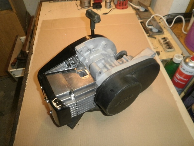

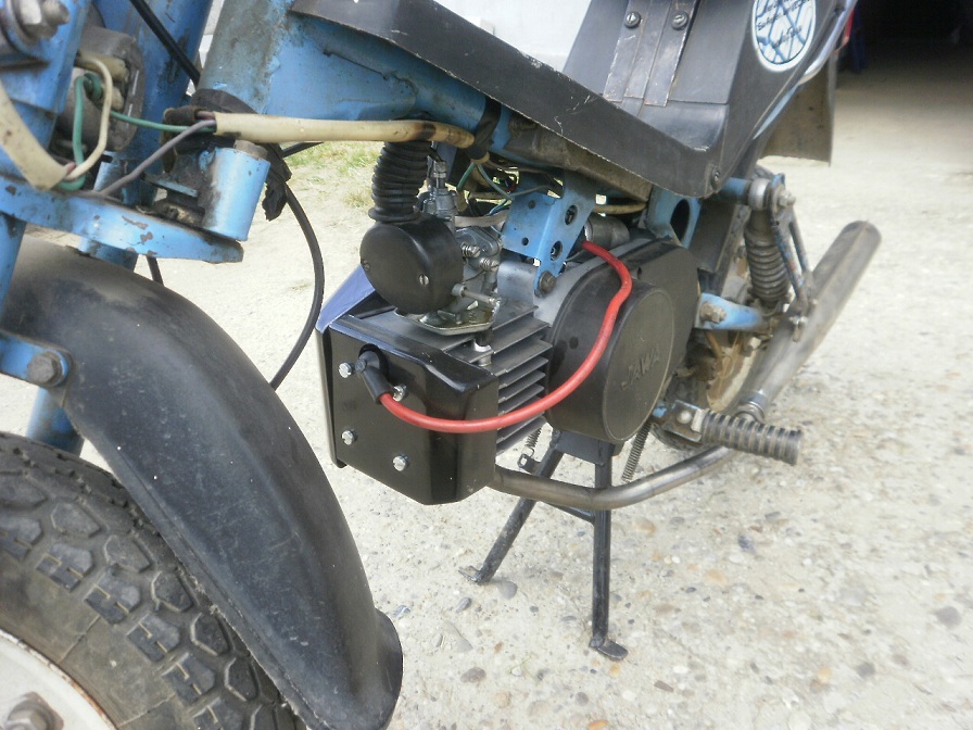

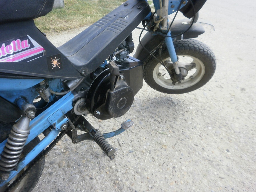

Tiež som riešil ručný štart pre kolegu po operácii klbov.Akurát som to zastaval do Stelly,lebo na tú sa mu ľahšie nasadá.Skoro celá pravá strana je z rotavátorov PA 50.Funguje to nad očakávanie dobre.

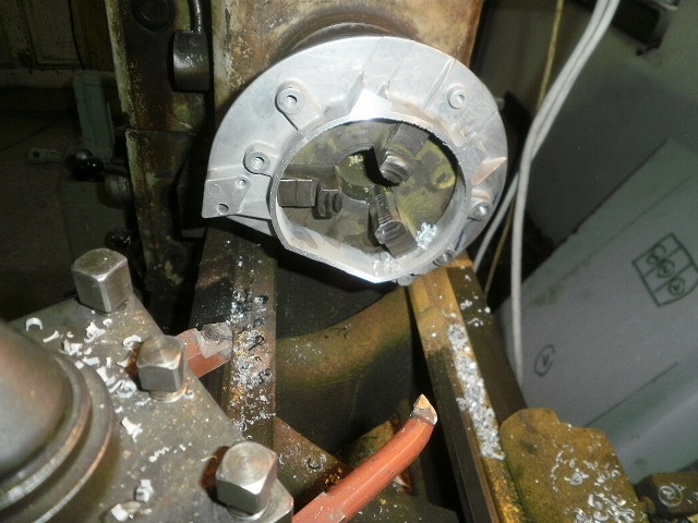

Ano je tam samozrejme aj vetrák z PA-čka.Ono to má dosť výhod.Majiteľ s tým patroloval po revíri celé leto,zväčša pekne pomaly,a aj v tých najväčších horúčavách to super uchladilo.Daľší bonus je že sa nemusel vyhýbať vode a blatu-jednoducho sa bordel nedostane na chladiace rebrá hlavy-valca.Čo sa týka uchytenia-le to tam navarené,tá odpichnutá časť bloku z PA čo vidíš na foto ešte v sústruhu sa navarí na blok z Babety.A potom už montuješ ako PA-čko.
